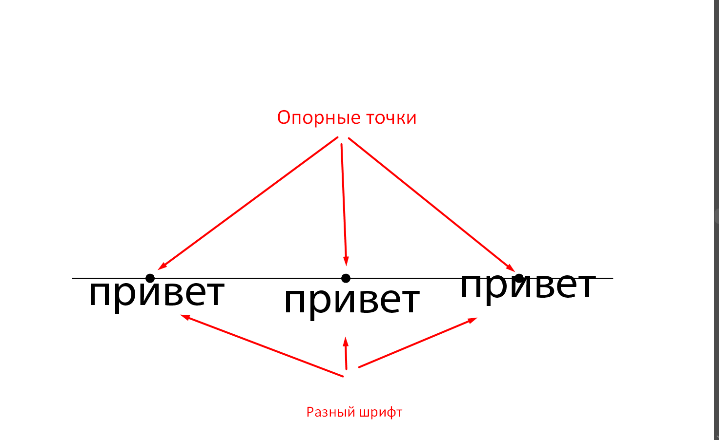

При использовании пазла create text object у разных шрифтов опорная точка одна, НО, сами буквы в зависимости от шрифта расположены на разном расстоянии от опорной точки.В моем проекте пользователь сам выбирает шрифт из предложенных.
И каждый шрифт просто пляшет по высоте(У меня он строится на некой стене)! Даже не берём во внимание строящийся плейн. Просто расположение визуально обычных строчных букв разное, хоть и точка опоры всегда одинаковая.

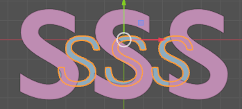

УчастникКакая еще точка опоры? На выходе получаешь меш. У меша есть origin и boundingBox. boundinBox чётко ограничивает габариты меша, но его центр не совпадает с origin меша. Смотри скрин. Остальное — математика. На твоих скринах четко видно, что origin у мешей смещен вверх. и чем вычурнее и выше ЗАГЛАВНЫЕ буквы, тем смещение выше на маленьких буквах.

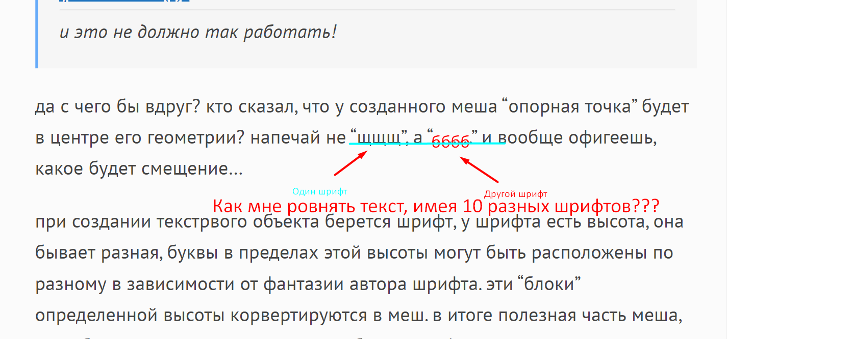

да с чего бы вдруг? кто сказал, что у созданного меша «опорная точка» будет в центре его геометрии? напечай не «щщщ», а «……..» и вообще офигеешь, какое будет смещение…
при создании текстрвого объекта берется шрифт, у шрифта есть высота, она бывает разная, буквы в пределах этой высоты могут быть расположены по разному в зависимости от фантазии автора шрифта. эти «блоки» определенной высоты корвертируются в меш. в итоге полезная часть меша, сама буква, оказывается не в центре блока шрифта, а ниже.

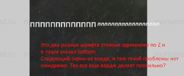

quasarCustomerА при чем тут центр геометрии? Это шрифты, и «Ориджин» у каждого шрифта должен быть одинаков, в зависимости от выбранного Align. Иначе бы в ворде тоже должны буквы разных шрифтов плясать? Сейчас в вердже я даже не пойму относительно чего строится эта точка.. Если я указываю align по нижнему краю шрифта, то и точка должна быть там, и соответственно любой шрифт будет выровнен по этой точке и нижний край всегда будет на одной высоте. В вердже сейчас не так. Хотя у пазла Create Text Texture все работает правильно

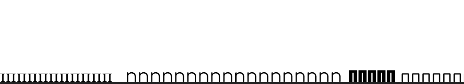

27 мая, 2023 в 01:52 #19031
quasarCustomerСмотри скрины

27 мая, 2023 в 01:53 #19034kdv
УчастникА при чем тут центр геометрии?
хотя бы при том, что ты хочешь эту геометрию расположить в нужной точке симметрично относительно этой точки. и эта точка у геометрии — центр boundingBox. не поленись, почитай про Box3 и быстро сварганишь формулу для корректировки положения объекта.
так они и пляшут. напечатай в ворде несколько слов подряд и каждой другим шрифтом. увидишь, как буквы смещаются вниз, если следующее слово напечатано более высоким шрифтом…

упорно путаешь два понятия: шрифт и меш из шрифта.

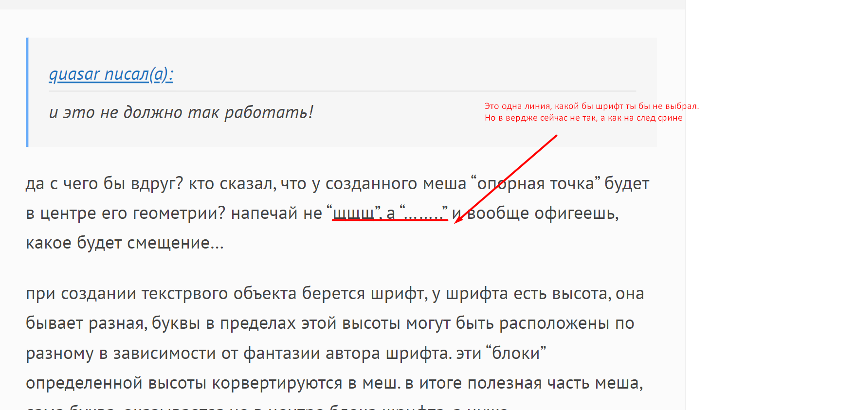

27 мая, 2023 в 02:13 #19036
quasarCustomerСмотри сравнение в вордом

27 мая, 2023 в 02:19 #19039kdv
Участникблин, опять ворд ))) ворд выравнивает разные шрифты. если начинаешь писать слово более высоким шрифтом, высота строки меняется для всех слов. прям на глаз видно смещение. а в вердже ты создаешь отдельные объекты из разных шрифтов разной высоты. создавай один объект из нескольких слов в одну строку разными шрифтами для чистоты эксперимента.
Вот по такому принципу создается меш из шрифта
в блендере шрифтами играй, а не в ворде. в начале топика шрифт хотел выровнять по центру плейна-подложки, а теперь почему то упираешь на то, что шрифты в ворде выравниваются по нижней границе. таки, тебе как слова надо выровнять как? относительно чего? и как это в итоге должно выглядеть?
