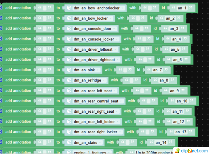

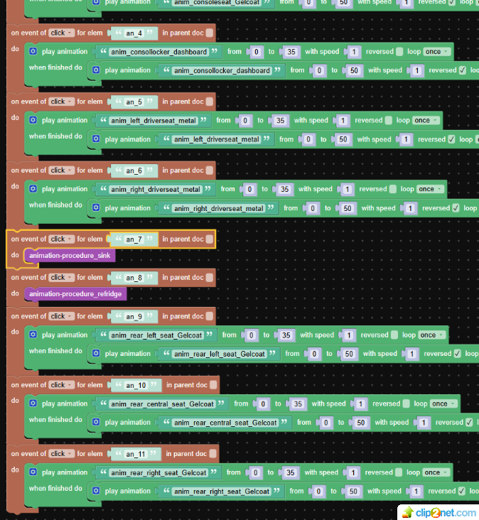

CustomerПри нажатии на аннотацию, не все привязанные к ним анимации вопроизводяться
До 7й аннотации не играет, остальные играют
При этом:
Привязанный звук по клику на аннотации по ним воспроизводит
Если анимации привязать к воспроизведению от друго-го тригера — они играют, как и по автоплей.
Много чего перепробывал, помог только откат по пазл бекапу , но по факту там не было особых изменений которые могли влиять на анимацию, добавление пары аннотаций только которые я и так удалял позже…

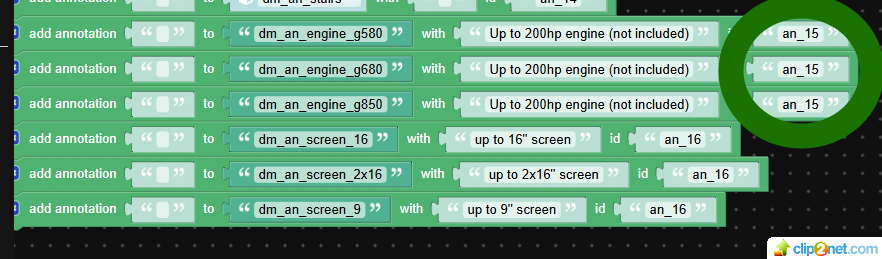

CustomerТак можно делать, это не должно вызывать глюки?
т.е. делаем один и тот же айди для разных аннотаций при этом аннотации привязаны к разным объектам который будут каждый в своей сцене
В текущей сцене только один из этих объектов, т.е. аннотация появиться только одна

Alexander KovelenovStaffДобрый день!
Поскольку у вас пустые аннотации, объекты с ними тоже будут иметь пустые имена, что вызывает конфликты. В вашем случае нужно явно задать имена объектам, включив соответствующий вход с помощью шестерёнки:
А ID это свойство HTML-элементов, которые будут использоваться для отображения аннотаций (не объектов). Обычно рекомендуется делать их уникальными, но если у вас всё работает как надо, то ничего страшного.

CustomerВсеравно глюки происходят, добавил имена, анимации стали все коректно воспроизводиться по нажатию на аннотации, но действие по клику на аннотацию которая в разных сценах имеет разное имея но общий айди -не происходит. При этом диалоговое окно аннотации коректно показывает
Даже когда разбил добавление одной конкретной аннотации в зависимости от открытого юрла(2й скрин)
