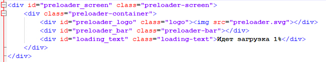

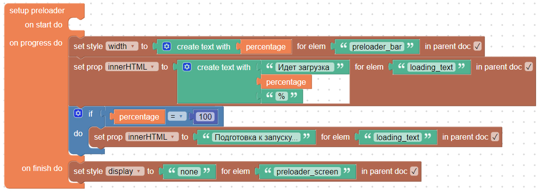

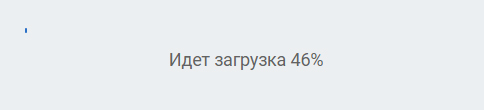

    Странное дело, брал за основу стили из базовых прелоадеров и сначала полоса загрузки работала с заданными настройками, но потом подключил ещё текст и полоса просто висит на 0 постоянно. При этом текст с пазлом percentage работает нормально. При откате до начальных настроек полоса так же не работает.
    Стиль полосы:
    .preloader-bar {
    background: linear-gradient(90deg, #1458ae, #4388e0);
    width: 0%;
    height: 3px;
    margin: 15px -1px;
    border: 1px solid;
    border-radius: 5px;
    border-color: #2b70c7;
    #18958
    Участник
    проценты не добавил к ширине. без единиц измерения (% или px) значение ширины будет проигнорировано.
