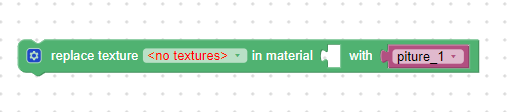

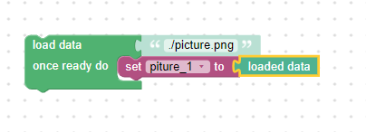

Mikhail LuzyaninStaffИспользуя Load Data пазл. Вот так:
Далее используя эту переменную в поле with в пазле Replace texture.

Mikhail LuzyaninStaffМожно поместить переменную в Once Ready ду которая будет меняться с False на True и потом сверяться по ней.
