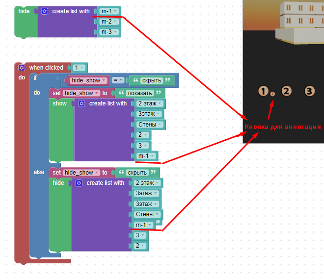

    Доброго времени суток. Подскажите пожалуйста ошибку. Имеется 3 кнопки. При нажатии на кнопку 1 скрываются 2 остальные кнопки, при этом появляется кнопка по нажатию на которую показывается/скрывается аннотация. Скрытие кнопок я реализовал. Но при клике на кнопку 1, кнопка для аннотации не показывается, а показывается при повторном клике. Первоначально кнопки для аннотации скрыты. Заранее благодарю

    Лучше такую логику делать через процедуры, when clicked часто обрабатывается по нескольку раз.
    Так вам получается в when clicked в ветке else нужно показывать кнопку m-1? А она сейчас там наоборот скрывается вместе со всеми остальными объектами.

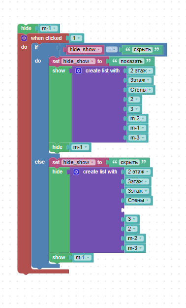

    То есть из ветки else m-1 вообще убрать?
    #16592
    sachik
    Участник
    или в ветку else Добавить пазл show и в него вставить m-1

    А все я понял как это сделать
    #16597
    sachik
    Участник
    Спасибо большое!
    #16598
    Да, я это и имел ввиду, пожалуйста!
