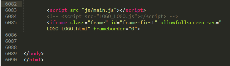

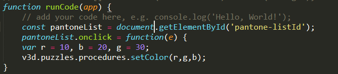

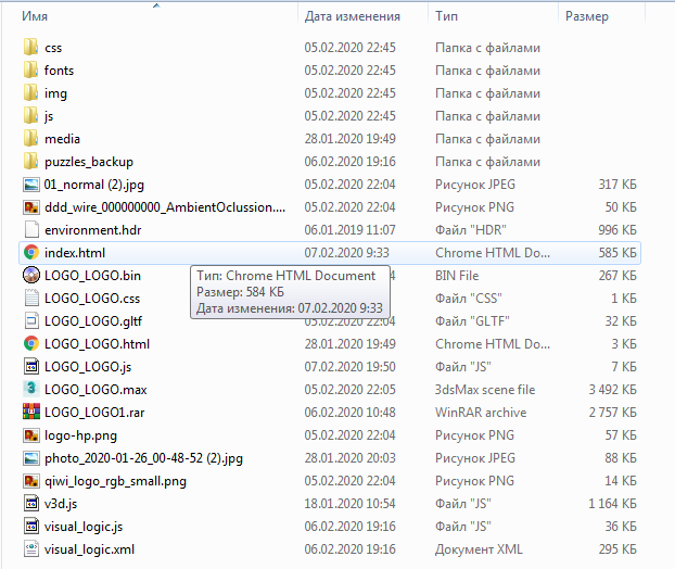

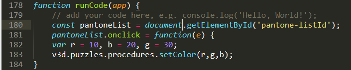

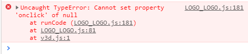

    Понял, спасибо большое. Только вот ещё проблемка, не знаю, как взять элемент, например по ID, в исходном js(не видит элементы из index.html). До этого прописывал код в своем js файле, который подключен к index.html, поэтому все работало.
    #15398
    Возможно, у вас сцена подгружается в iframe, а интерфейс находится в родительском документе. Попробуйте document.getElementById заменить на parent.document.getElementById.
    #15400
    bohdan
    Участник
    Вроде бы все так как вы описали, но все-равно не работает. Сцена прогружается в iframe, а iframe подключается в конце index.html
    #15406
    Сложно сказать, в чем проблема. Если вдруг у вас меню динамически создается в какой-то момент после загрузки страницы, и runCode() вызывается до того, как это произойдет, то эти элементы ещё не будут существовать.
    Если говорите, что раньше в своем js работало, то можно вернуть как было и в том месте вызвать функцию из пазлов, как-нибудь так:
    var iframeElement = document.getElementById('frame-first');
    iframeElement.contentWindow.v3d.puzzles.procedures.setColor(r,g,b);
    #15408
    bohdan
    Участник
    Блин,что-то я сильно протупил. Оказывается, я забыл прописать id для элемента в html) Теперь все работает и в runCode, и в моем js. Спасибо большое!!)
