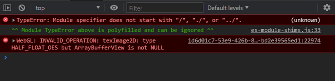

    Первые два не открываются с одинаковой ошибкой:
    TypeError: Module specifier does not start with «/», «./», or «../».
    promiseReactionJob
    SyntaxError: Unexpected token ‘?’
    (anonymous) @ es-module-shims.js:767

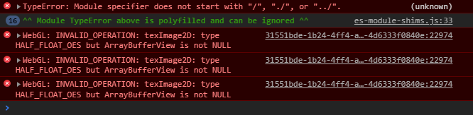

    Rinat
    Участник
    three.js тоже не открываются, ошибки разные:

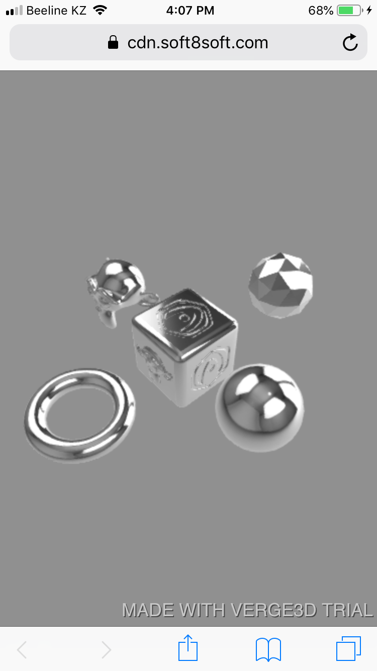

    попытка номер последняя https://v3d.net/j8f
    IBL задан .jpg текстурой (раз уж .hdr/.exr категорически не принимает)
    #18914
    Rinat
    Участник
    Да, эта сцена открывается и работает.
    Я там загуглил немного ошибку, вроде как это баг Safari определенной версии и он проявляется не только на мобильных устройствах. Apple на это забили, three.js вроде тоже, playcanvas пофиксил (хотя у них hdr конвертируется в png с альфа каналом, поэтому это не точно). Остаётся только надеяться, что наши разработчики не оставят нас в беде :good:

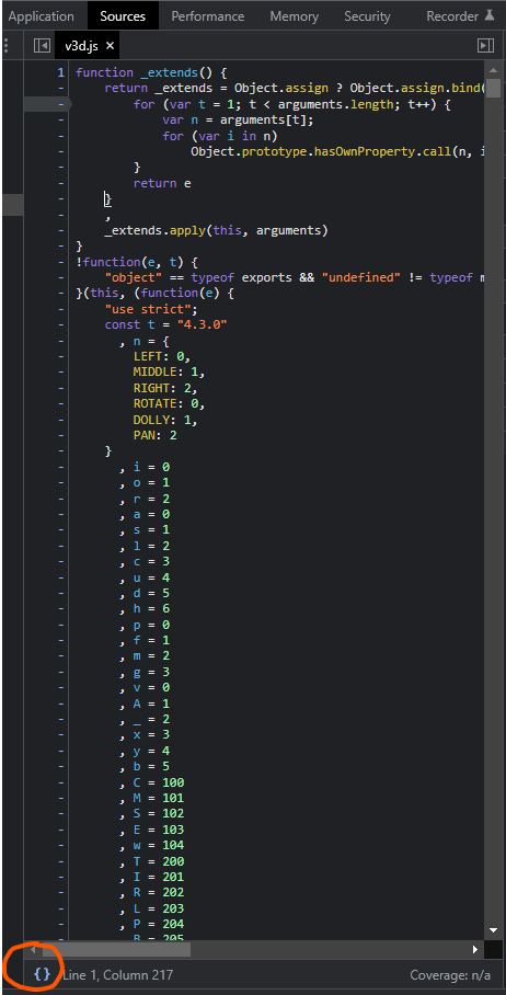

    На счёт minified кста, вдруг вы не видели, если в Chrome, в Developer Tools, во вкладке source нажать вон там внизу скобки, то он форматирует файл движка.

    Участник
    Если уж очень надо, то и в одной строке можно найти то, что нужно. Но никому не охота заморачиваться со скриптом, в котором все переменные, функции и классы названы одной-двумя случайными буквами ))) Только если ну очень надо…
