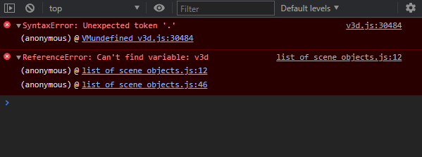

    Не загрузилось. Другие ошибки:

    Аноним
    Неактивированный
    Тоже, теперь в другой строке:
    SyntaxError: Unexpected token ‘.’
    (anonymous) @ VMundefined v3d.js:31549
    list_of_scene_objects.js:12 ReferenceError: Can’t find variable: v3d
    (anonymous) @ list_of_scene_objects.js:12
    (anonymous) @ list_of_scene_objects.js:46

    Аноним
    Неактивированный
    Пардон, еще вопросик где-то валяется:
    SyntaxError: Unexpected token ‘?’
    (anonymous) @ VMundefined v3d.js:31924

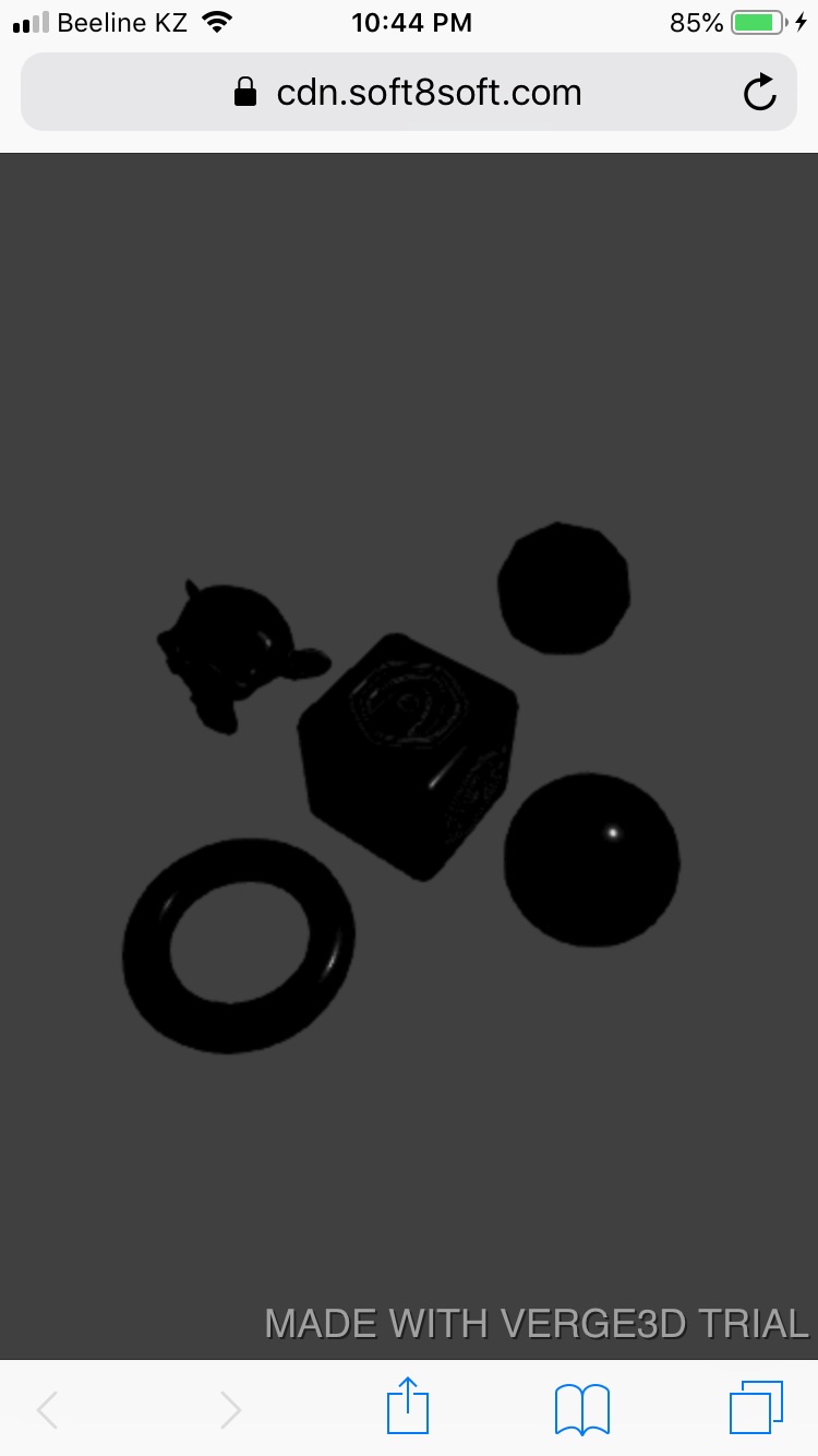

    Аноним
    Неактивированный
    Этот открылся, но HDRi нет:
    #18894
    Участник
    ну, значит, в 4+ нет полной поддержки WebGL 1.0. проверь, может в 3.х.х она еще есть…
