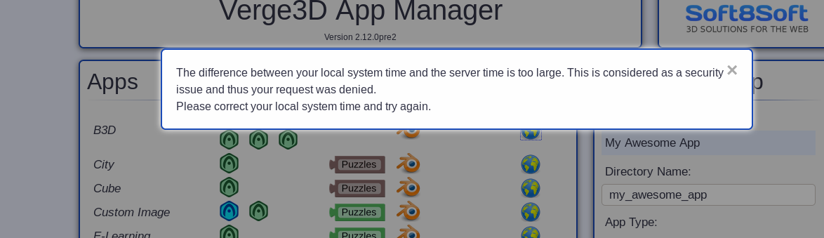

    Доброе утро. Этот же проект. Ошибка при попытке опубликовать.
    #13421
    Проверьте системное время. Амазон не разрешает аплоад если время не правильное.
