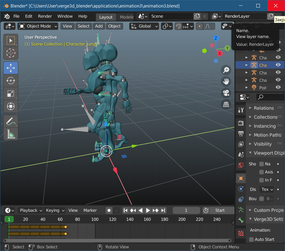

    Попробовал сделать перенос 4 анимаций из Mixamo. Почему то не получилось перевести всю секвенцию на 1 персонаже — перевёл 4 анимации со скинами — в Verge3D сначала всё скрыл, и открывал по одному по клику на кнопки idle, walk, run, jump.
    Понятно что не оптимально. Как правильно подгружать анимации на одного персонажа? В нелинейной редакторе(НЛА) чота не прокатило — нету клипа в пазлах)

    Надо совместить всё на один экшен, напрмиер Idle 0-40 run 41-51 и тп, и запускать оду анимацию просто с разных участков используя пазл Play Animation с включенными доп слотами где можно вводить диапазон ключей с которого проигрыать.
