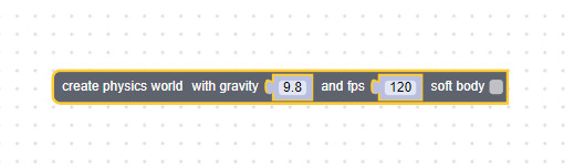

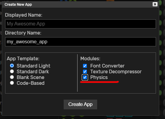

    При настройке физики важно отследить два момента:
    1. ЧТо бы физический модуль был включен в приложение при его создании
    2. Наличие пазла Create Phisics World на доске пазлов, важно так же что бы он был в главном табе и выше всех остальных физических пазлов

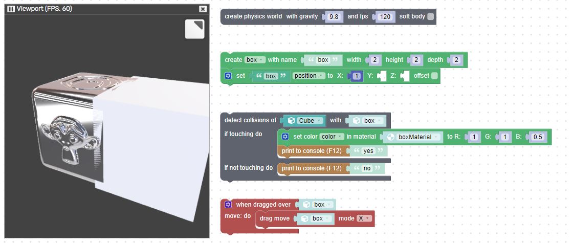

    Romario2020
    Не получилось, на скрине, вроде бы :-(
    все сделал — чего то не хватает

    Так вы собственно не сделали объекты физическими, прежде чем назначать определение коллизии необходимо все объекты с которыми будет происходить коллизия сделать физическими с помощью паззла Create Rigit Body. Если объекты не планируется сталкивать как то с помощью действия физики (например гравитации) то можно выбрать тип Chost.
    #17658
    Romario2020
    Спасибо Михаил. Все получилось :good:
