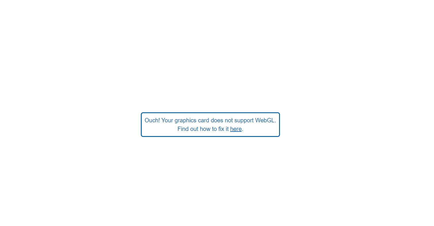

    После установки Вашего плагина 3.0.1 и запуска через 3DS Max 2017 в браузере Хром появилась надпись как в теме сообщения.

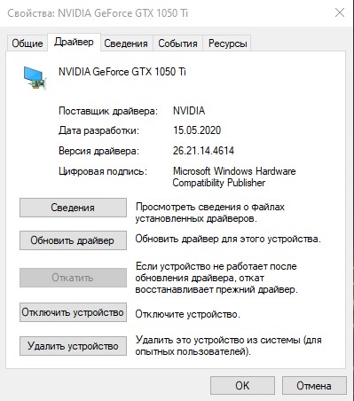

    Спасибо! Драйвера у меня, вроде, крайние — от мая 2020 (см. скриншот).

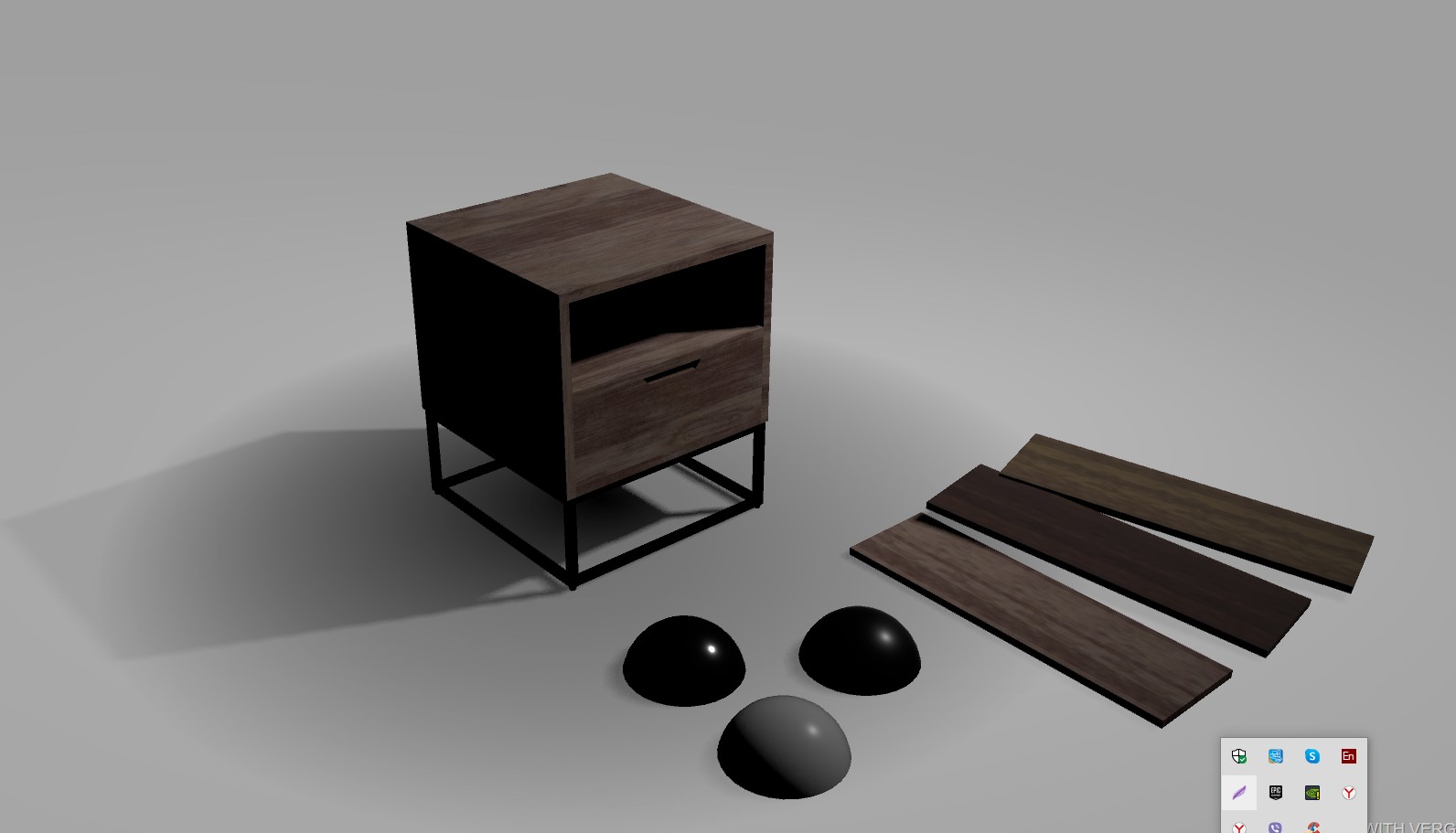

    Более того, некоторые из Ваших примеров загружаются и работают с Microsoft Edge, правда, цвета и освещение не очень реалистичные (см. скриншот).
    Так что, получается, не смогу Вашей программой пользоваться? Или подскажете куда обратиться за решением проблемы?

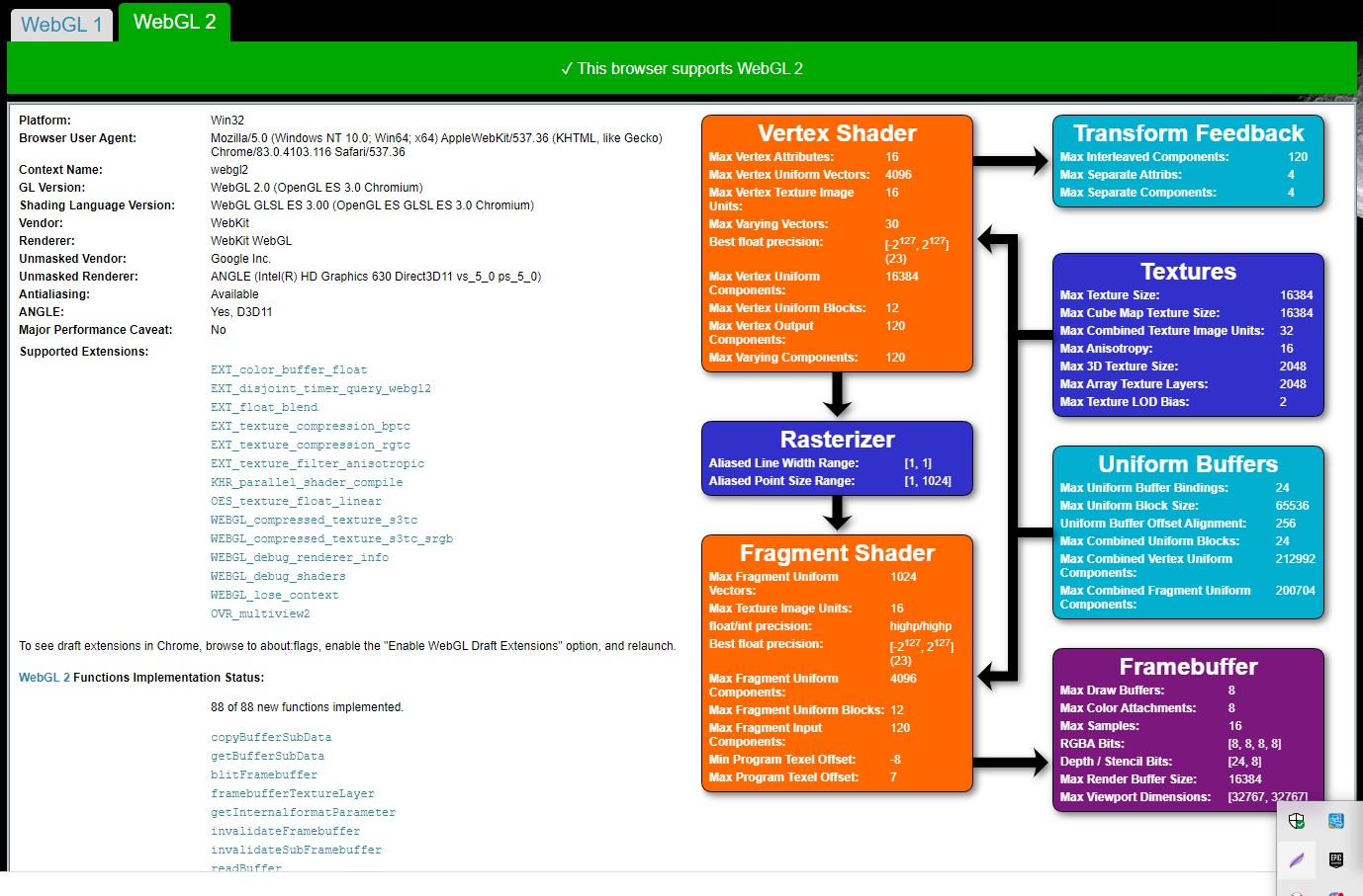

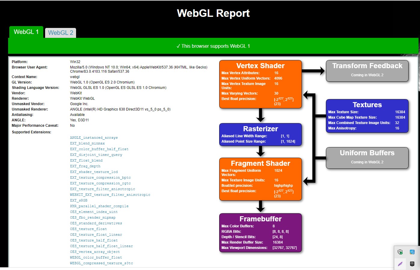

    Можете зайти на сайт https://webglreport.com/ с гугл хрома? Будет полезно узнать, что он выдаст для вашего железа.
    Если я правильно понял — нужен скрин-шот? Если да — прикладываю.
    Ещё вопрос: у вас в хроме не работают даже самые простые демки из sdk, даже демка Cube? Насколько свежая версия хрома?

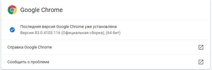

    Да, в хроме не работает ни одна демка. Сразу появляется страница с ошибкой как в названии этой темы. Версия хрома, вроде, крайняя (см. скриншот).

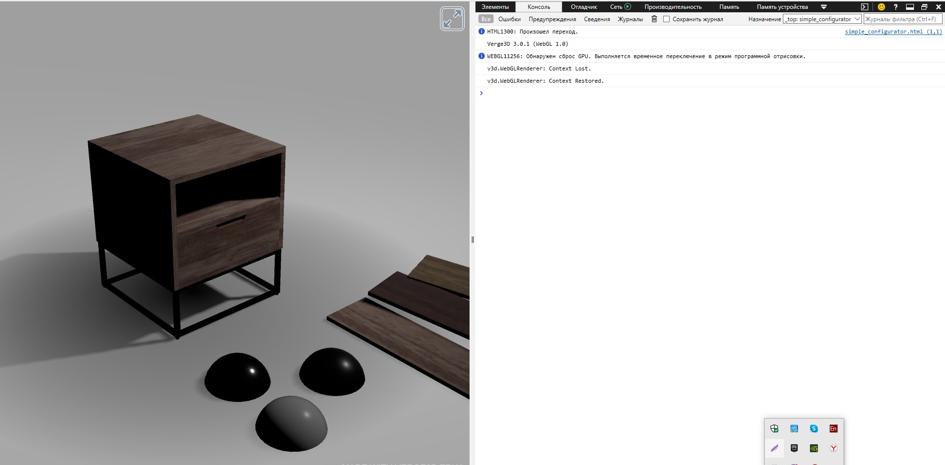

    Похоже на какой-то баг с графикой, есть ли какие-нибудь ошибки в консоли браузера?
    Да, действительно. Пишет, что обнаружен сброс GPU… (см. скриншот) и из всех браузеров эту графику я вижу только в Microsoft Edge.
    Видимо, действительно, получается, что проблема в том, что у меня, почему-то, GPUшка отваливается. Хотя, работаю и в Sustance Painter и в Unreal Engine 4, где требуется GPU — все нормально сейчас, хотя в начале Unreal Engine 4 вылетал пару раз с ошибкой, типа, GPU потеряно… Но сейчас уже давно такой ошибки не видел…

    pariss
    Участник
    Скриншот Edge браузера

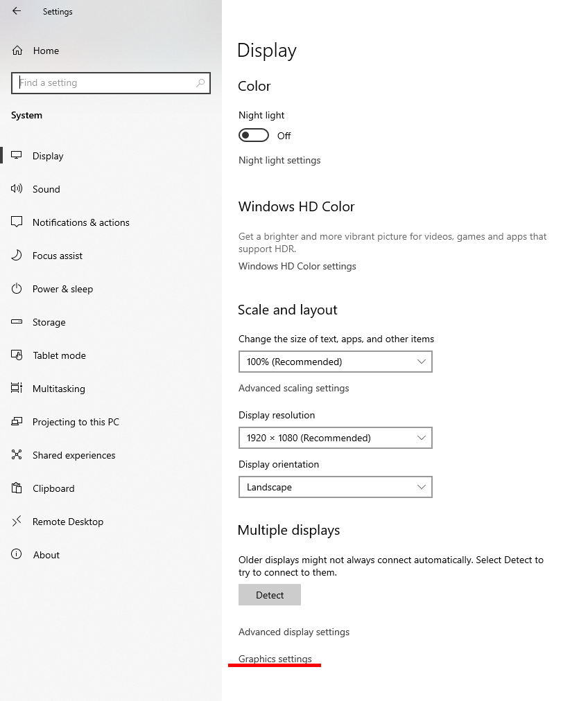

    У вас на скриншоте с webglreport видно, что почему-то используется интегрированная видеокарта Intel HD Graphics 630, а не nvidia. По крайней мере в хроме. Если у вас одновременно в системе используются обе видеокарты, то проверьте, что для хрома настроена именно nvidia.
    Под windows 10 для этого нужно зайти в настройки Система > Дисплей и далее в настройки графики:

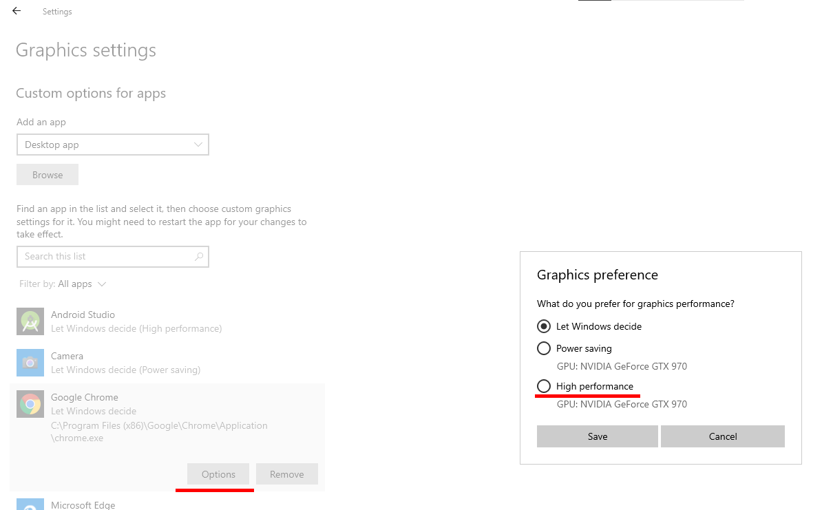

    А потом в списке приложений выбрать хром и в опциях включить высокую производительность:
    — у вас, скорее всего, там будут указаны обе видеокарты.
    Вообще оно должно было бы работать и с интеловской графикой, но похоже, что там какая-то проблема с поддержкой webgl. Можно узнать подробнее, если зайти в хроме на страницу chrome://gpu/.
    #16079
    pariss
    Участник
    Иван, спасибо большое за поддержку — Хром заработал!
