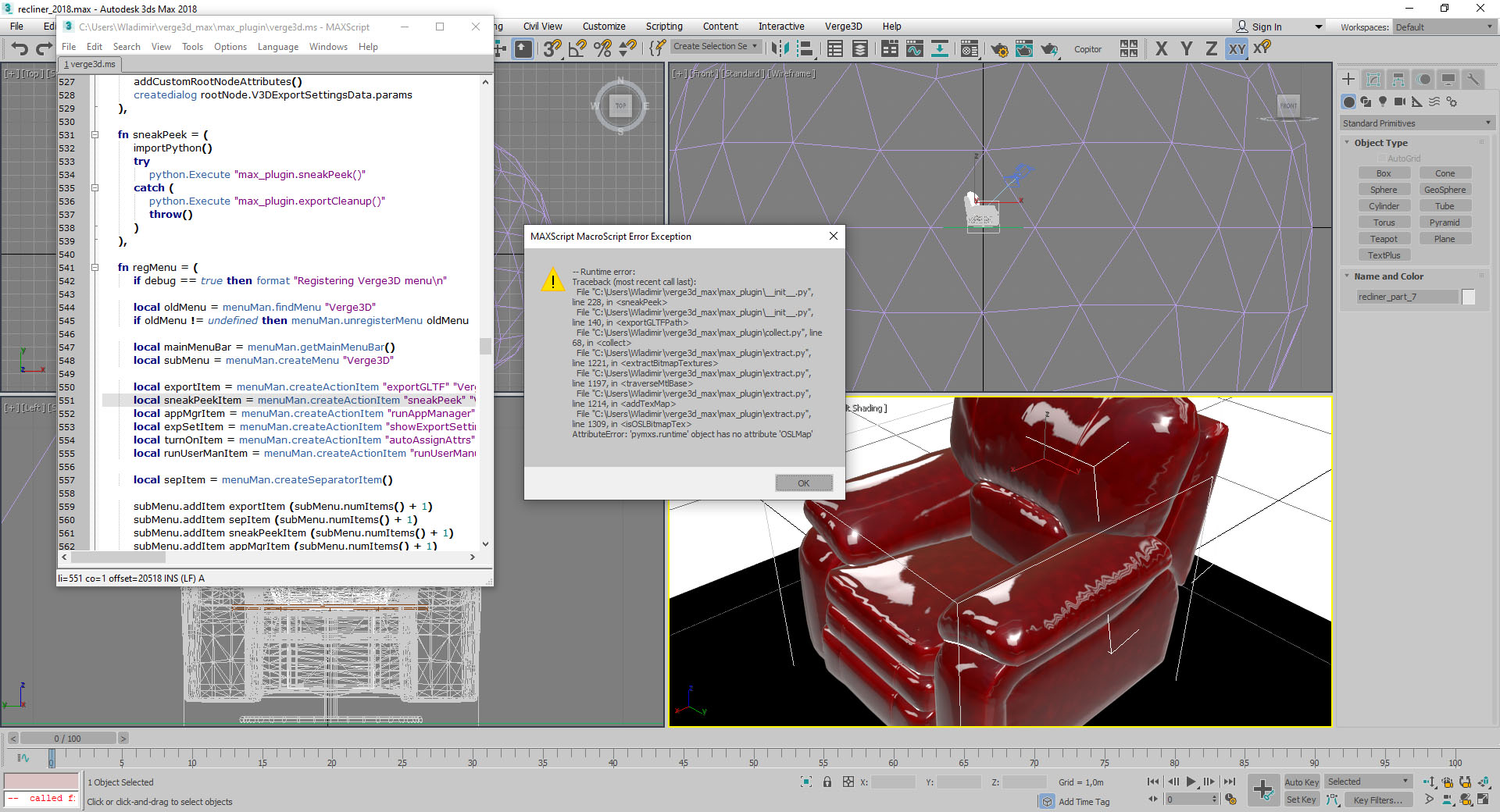

УчастникТолько сегодня установил Демо версию, открыл в Максе Recliner идущий ы комплекте, нажал Sneak, но чуда не случилось…
Прилагаю скрин экрана. В чем проблема?

3 сентября, 2020 в 14:02 #16221osho
УчастникЭкспериментирую с другими примерами работ… Большинство выдает туже ошибку, но иногда после 2-3 попыток, все работает нормально… потом опять перестает и появляется та же ошибка…
Попытался сделать куб, наложил стандартный материал без текстур — все нормально… поставил текстуру в слот Диффизии — опять такая же ошибка…3 сентября, 2020 в 19:21 #16227Ivan Lyubovnikov

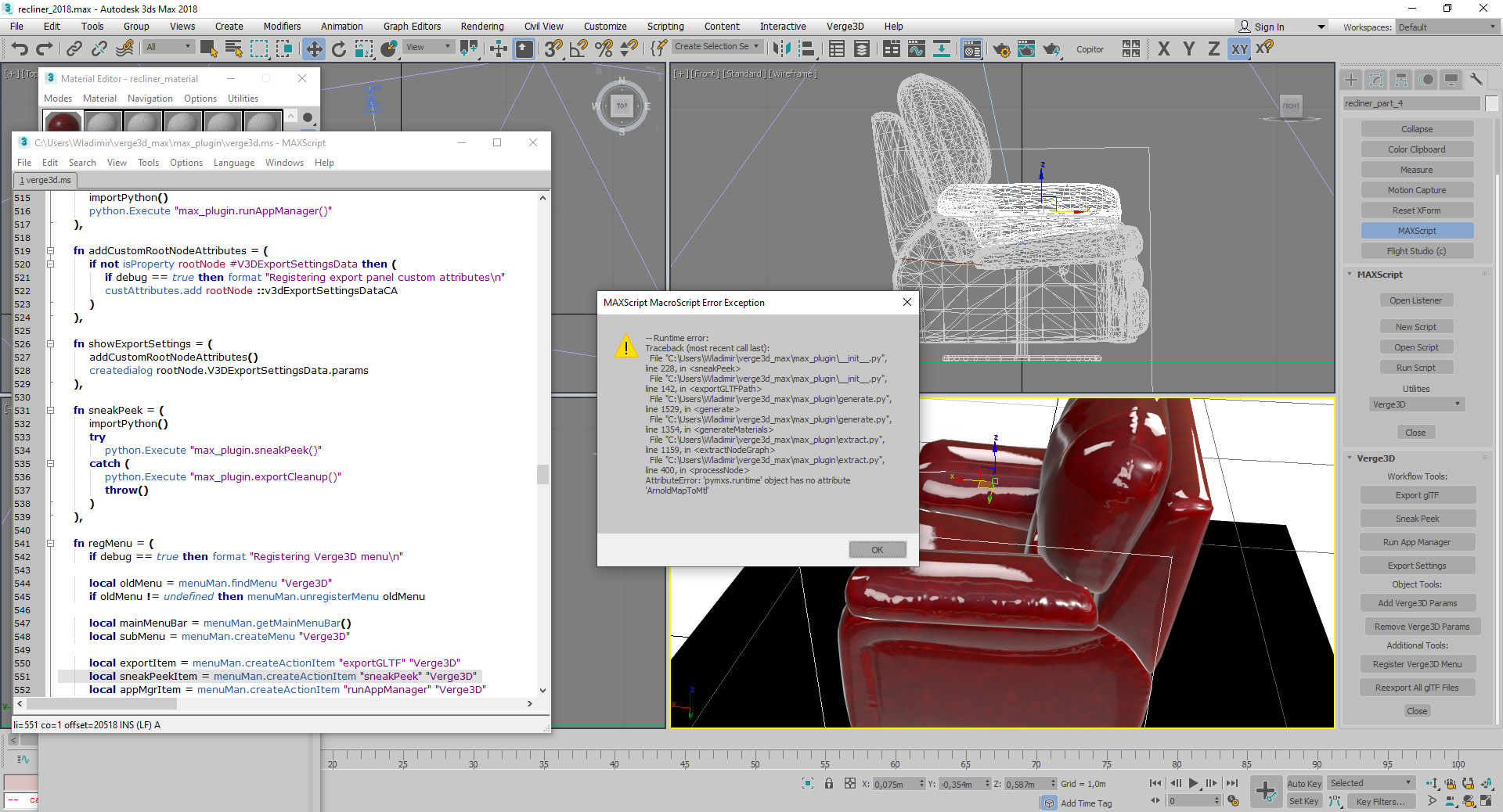

Закрыл Макс, нажал унинстал, инсталировал новую версию, открыл Макс, попробовал еще раз…
Хммм, результат не блещет оригинальностью…Вложения:
4 сентября, 2020 в 11:43 #16236Ivan Lyubovnikov
StaffЗакрыл Макс, нажал унинстал, инсталировал новую версию, открыл Макс, попробовал еще раз…
Хммм, результат не блещет оригинальностью…Да, действительно, спасибо, что протестировали. Исправим её в следующем апдейте движка.
Если вам нужна работоспособность прямо сейчас, то можете поставить плагин Arnold Renderer, с ним сразу должно заработать.Co-founder and lead developer at Soft8Soft.
