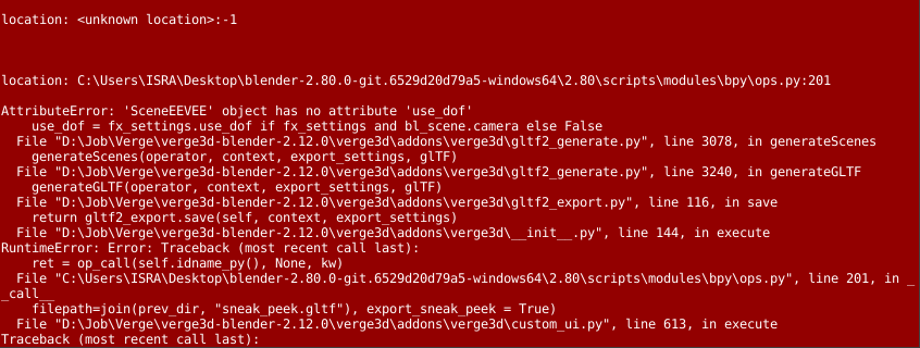

    Blender уже как пару недель выдаёт ошибку на ваш плагин.
    #13883
    Какую именно, приложите скриншот пожалуйста.

    #13900
    Ozbend
    В очередной раз скачал. По прежнему ошибка при нажатии на Sneak Peak. Сборка 6529d20d79a5-windows64.
    #13902
    Ozbend
    Вот скрин:
    #13904
    Ozbend
    А, так 2.12.5 вышла. Вы же на русскоязычной ветке не сообщили, я и не знал. Ошибка ушла, спасибо.
