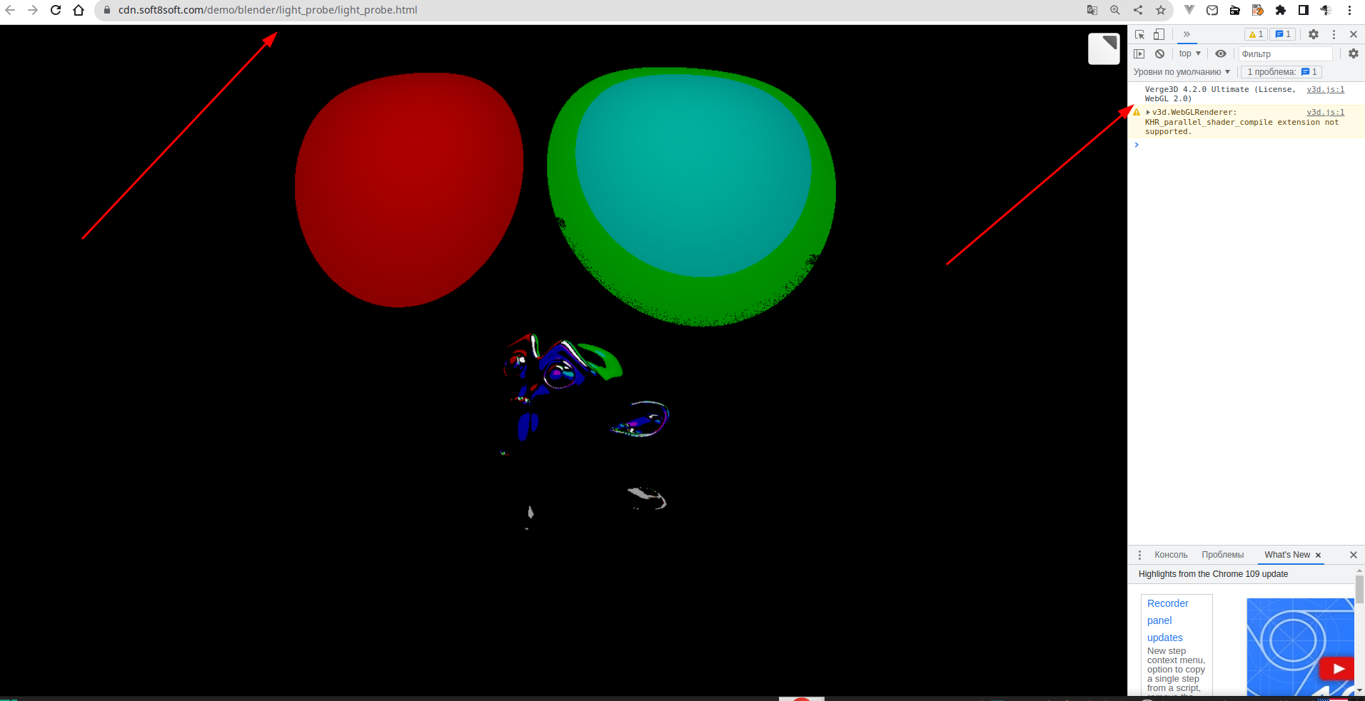

solidCustomerДобрый день.
Отражения не работают
Blender 3.4.1
Verge3D 4.2.0Создаем новое
https://v3d.net/e9k
работаетделаем экспорт gltf
https://v3d.net/e9l
не работаетчто-то с нодой mix color, в материале мира
Подобное видно в light_probe
https://cdn.soft8soft.com/demo/blender/light_probe/light_probe.html
без экпорт в gltfWebgl Interactive Development https://t.me/AlternativeWebgl
17 января, 2023 в 15:23 #18378
Alexander KovelenovStaff17 января, 2023 в 16:06 #18380
solidCustomerтак у вас на серверах тоже самое
версия 4.2.0
создается приложение, но как только деляется экспорт gltf, отражение в черный цвет.
но в мире light probe нет mix color и карты hdrblender 3.3.2

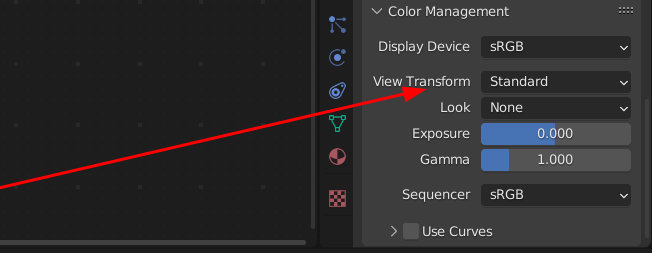

solidCustomerПонятно что происходит
filmic-standart менять нужно

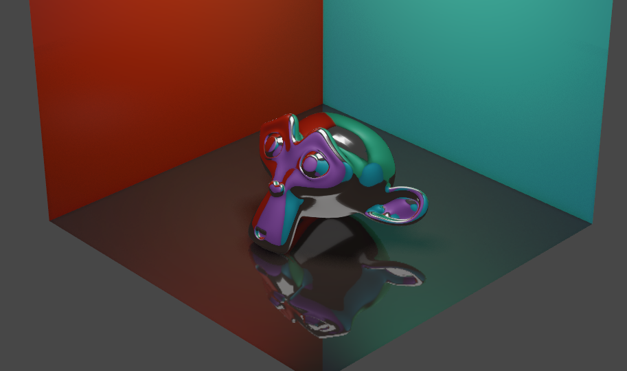

18 января, 2023 в 02:15 #18387kdv
Участника зачем по умолчанию Filmic установлен? этот режим портит картинку и в блендере, и в вердже. какая то сероватая блеклость добавляется…
18 января, 2023 в 02:56 #18388kdv
Участникhttps://cdn.soft8soft.com/demo/blender/light_probe/light_probe.html
создается приложение, но как только деляется экспорт gltf, отражение в черный цвет.ничего такого не наблюдаю. Ни в хроме, ни в фоксе
18 января, 2023 в 09:59 #18392
Mikhail LuzyaninStaffа зачем по умолчанию Filmic установлен? этот режим портит картинку и в блендере, и в вердже. какая то сероватая блеклость добавляется…
Он установлен в блендере по умолчанию для сцены. Он хорошо например при использовании в сценах с интерьерами что бы делать тени помягче, так как обычно интерьеры получается контрастные очень, ну и вообще делает картинку мягче. Ну это конечно на любителя.
