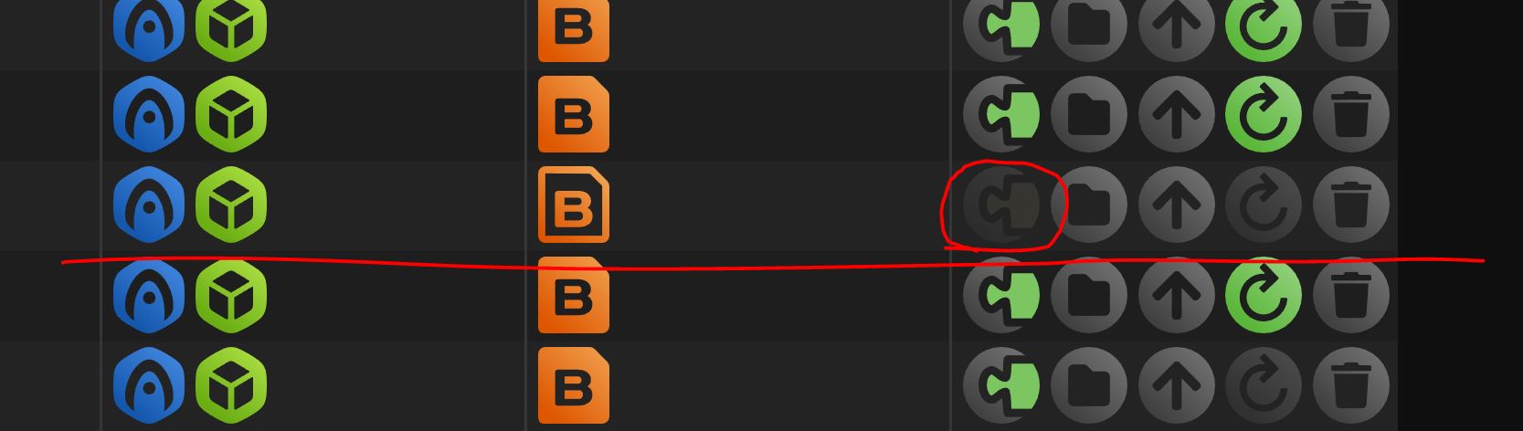

    Добрый день! Пропала возможность работы с проектом. После очередного сохранения пазлов и проверки работы программы, пропала возможность правки кода проекта и проект запускается просто как сцена. Версия 4.9.2. В чём может быть причина и как решить проблему?

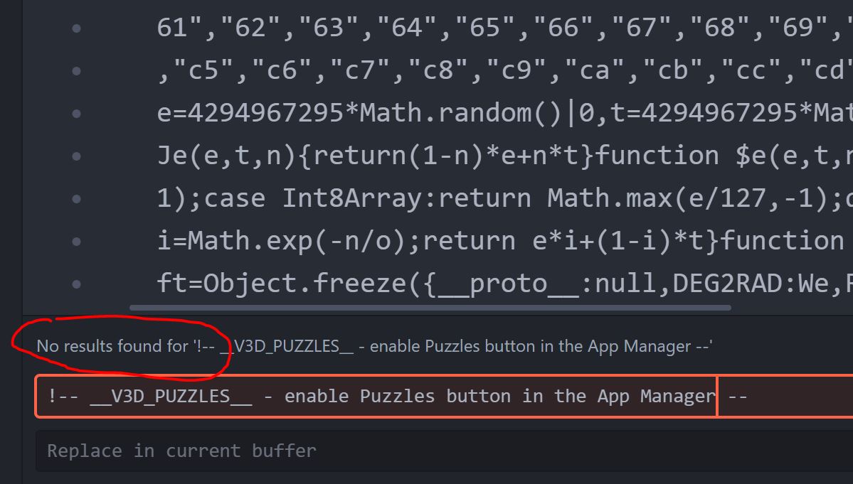

    Обычно такое случается, если в главном HTML-файле приложения случайно затёрли комментарий:
    <!-- __V3D_PUZZLES__ - enable Puzzles button in the App Manager -->
    Посмотрите, он у вас присутствует (должен быть ближе к началу)?
    • Ответ изменён 1 год, 3 месяца назад пользователем Alexander Kovelenov.
    #20031
    Andrey
    Участник
    Да — действительно. Этот комментарий затёрт. Вставил из другого файла. Заработало. Как такое могло произойти и как избежать проблемы в будущем? Я не правил HTML файл самостоятельно.

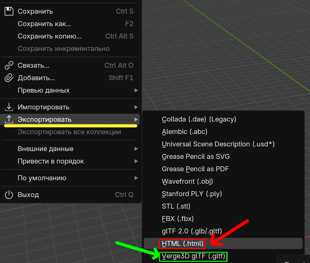

    Причина найдена. Оказалось, что экспортировал сцену не в GLTF, а в HTML. Промазал на одну строчку в Blender. Обнаружил это экспериментальным путём. Всем добра)
