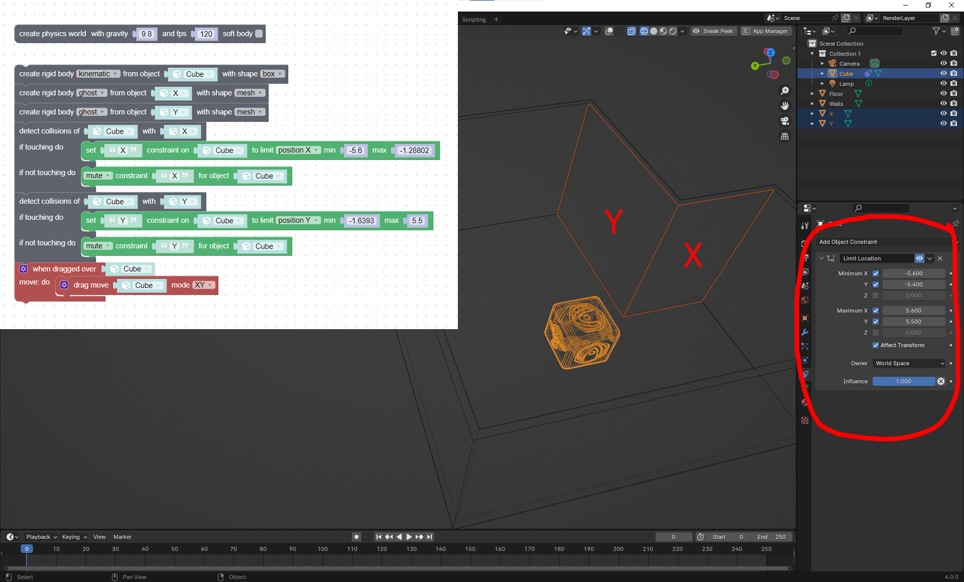

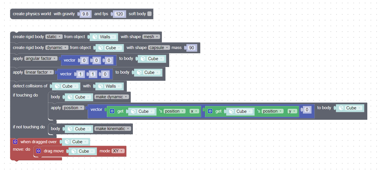

    Чтобы двигать объект, нужно его переключить на kinematic. А чтобы он не падал на пол, можно сразу ограничить перемещение по оси Z. Вот такой вариант паззлами рабочий, хоть и глючный немного:

    Участник
    а смысл? он тогда коллизии не разумеет. придется мутить костыль, но тогда и физика на фиг не нужна.
