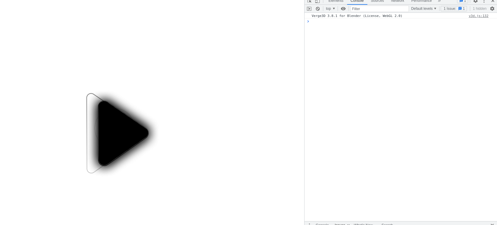

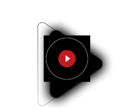

solidCustomerДобрый день. Обновился blender до версии 3.0. После экспорта glTF текстуры отображаются черным цветом. Цвета материалов работают. Ошибок нет.
12 декабря, 2021 в 05:52 #17490
solidCustomerошибка в ноде Principled BSDF, нода Diffuse — работает
12 декабря, 2021 в 06:14 #17492

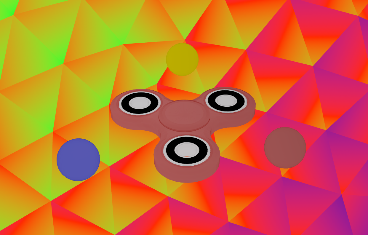

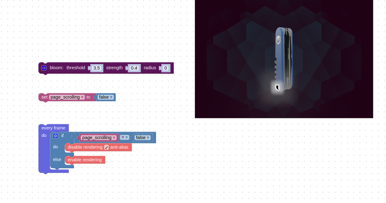

solidCustomerтакже постэффект bloom

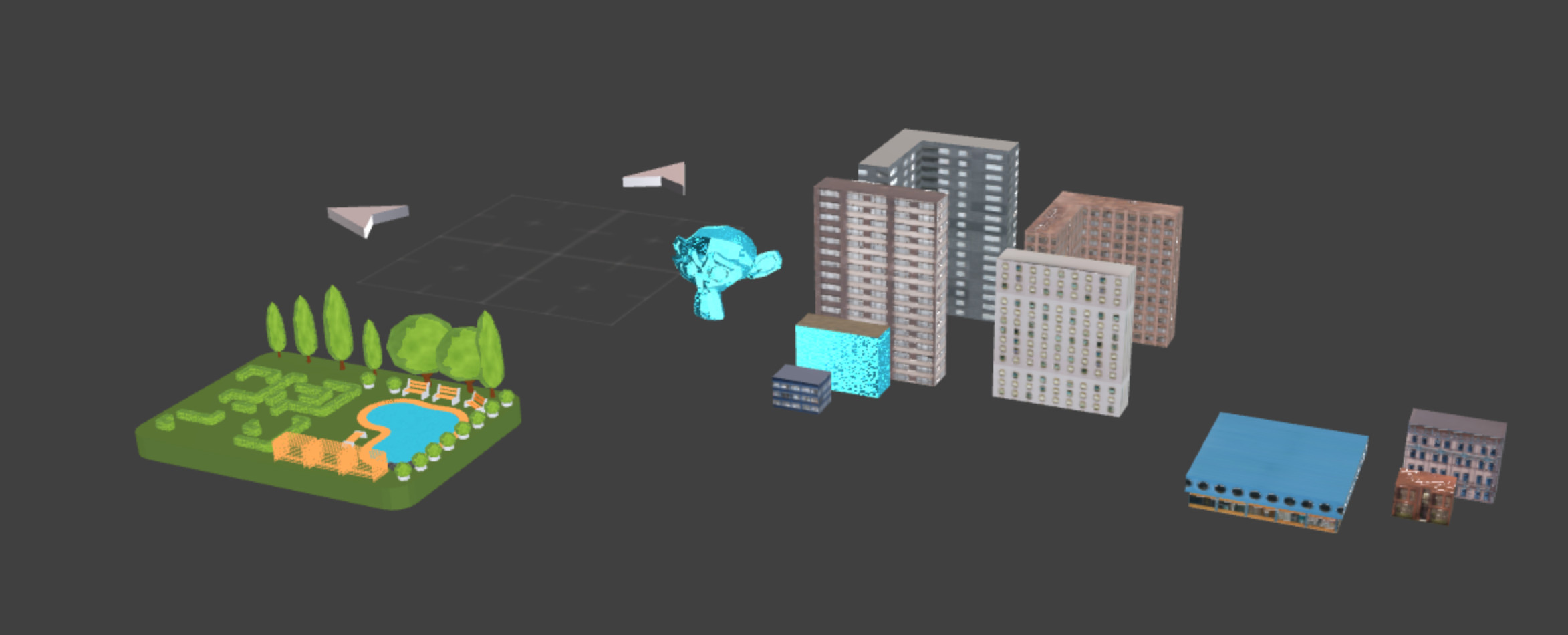

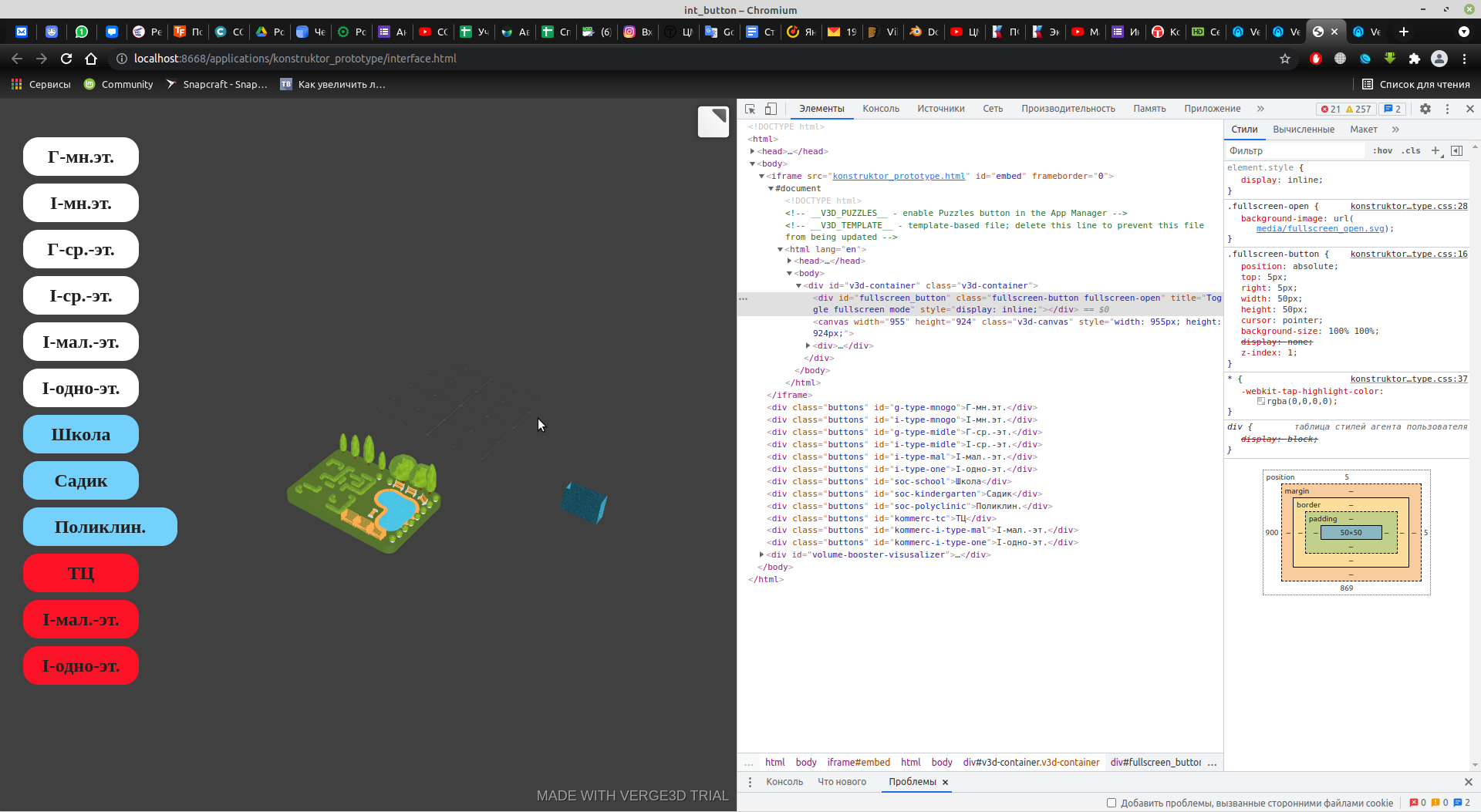

АртёмCustomerДобрый, возникла похожая проблема на Блендере 3.0, только объекты с наложенными текстурами стали прозрачными (не чёрными), сначала подумал что-то с пазлами не так, но похоже всё же с отображением текстур.
На прикреплённом примере видно, что не отображаются все объекты с наложенными текстурами + трава (хотя она как и вода процедурная)27 декабря, 2021 в 16:42 #17506

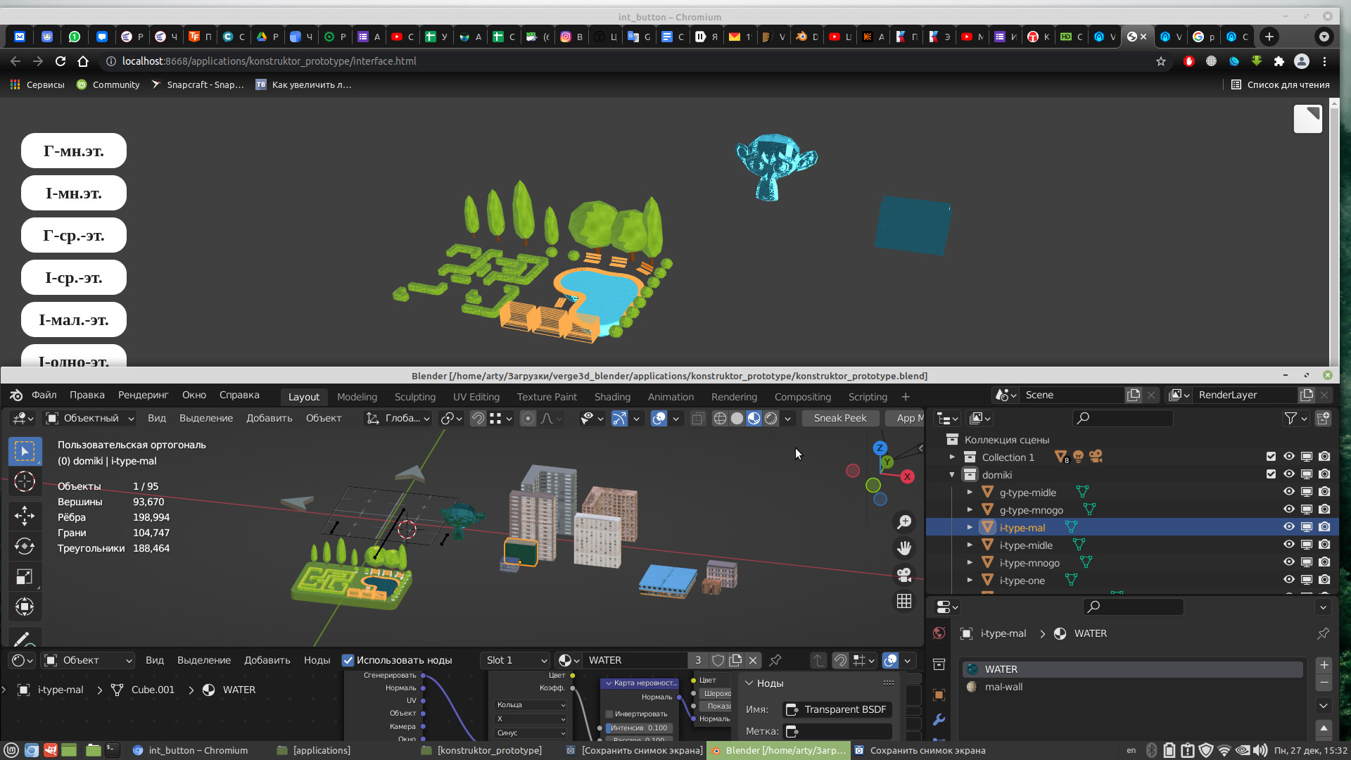

АртёмCustomerда, проблема определённо в Principled BSDF, версия Verge последняя, все материалы, в которых используется обозначенный нод не отображаются

АртёмCustomerВ консоли кажется порядок. Заметил, что когда открывают GLTF в браузере, всё отображается нормально, когда HTML — объекты с нодом Principled BSDF пропадают. Пробовал переносить объекты в новую сцену и экспортировать от туда, не работает(
