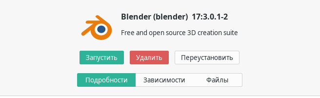

    Вообщем при обновлении blender перестали работать часть пазлов постобработки, анимации, и сервер. На пазлах в viewport видно изменения, работу пазлов, а на localhost 8668 не работает и не видно.

    Обновился 18 февраля. Официальный репозиторий Manjaro. Соответственно обновления приходят, и уже принимаю решение об обновлении.
    Но видно нужно сменить тактику. Скачать с оф. сайта. И так же поступать со следующими. Новое со стороны blender, тестируем с verge3d. Но не устанавливать из репозитория, так как невозможно отследить изменения взаимные.
