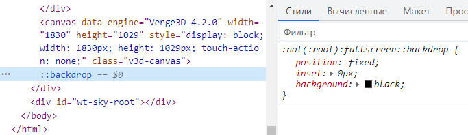

CustomerПроблема следующего характера: в своем приложении использую готовые стили от Bootstrap. У них есть так называемые модальные окна и они прекрасно открываются. Но если использовать стандартную кнопку
<div id="fullscreen-button" class="fullscreen-button fullscreen-open"></div>перехода в полноэкранный режим, то модальное окно больше не всплывает поверх приложения. При этом при переходе в полноэкранный режим через клавишу «F11» модальные окна открываются.Что именно происходит при переходе в полноэкранный режим через кнопку?
Как можно было бы решить проблему?Прошу прощения за свои неглубокие познания, но это же как-то связано с
::backdrop?Вложения:
13 апреля, 2023 в 09:14 #18746kdv
Участниктак не используй стандартную кнопку для фуллскрина. суть в том, что при нажатии на F11 в полноэкранный режим переходит основной документ (или вообще вся вкладка), а при использовании стандартной кнопки в фуллскрин переключается только
v3d-сontainerи видно только его.З.Ы. использование <iframe> без особой надобности приводит к неприятным результатам )))

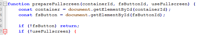

13 апреля, 2023 в 09:27 #18749kdv
Участникну, тогда придется покопаться в JS шаблоне и перенастроить вот эту функцию
чтобы она переводила в фуллскрин не
v3d-container, аdocument.bodyPuzzles and JS coding. Fast and expensive.
13 апреля, 2023 в 09:35 #18751Алексей
Customerну, тогда придется покопаться в JS шаблоне и перенастроить вот эту функцию
v3d-container, аdocument.bodyСпасибо, попробую покопаться!
v3d-container, аdocument.bodyСпасибо, помогло)
Модальные окна спасены, побочных эффектов у меня пока нет -
