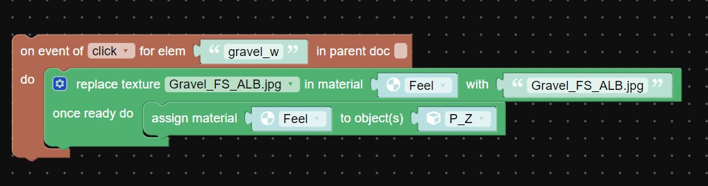

    Почему не работает такая конструкция? Материал становится просто черным.

    #18560
    Участник
    работает
    https://v3d.net/gsm
    дабл клик в любом месте

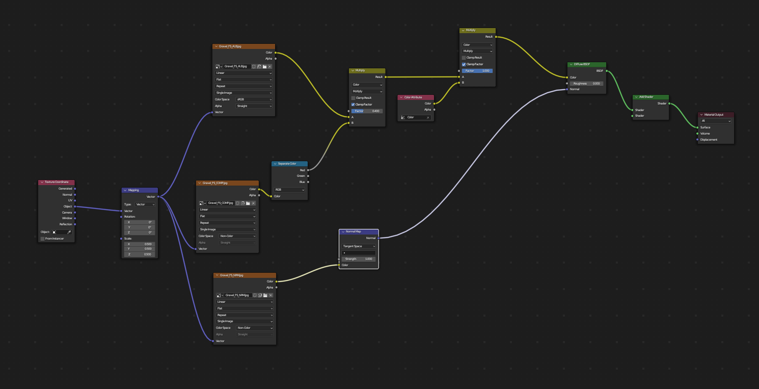

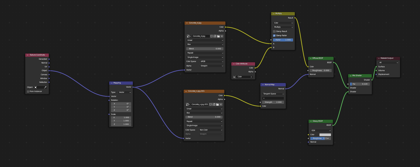

    В общем черным мат становится по причине наличия вертекс колора. Но тоже не понятно, ибо на втором скриншоте другой объект с другим матом, на объекте тоже есть вертекс колор, но он не становится черным…

    Все, понял. У меня материал Feel был назначен на еще один объект у которого не было вертекс колора… Как это связано блин?)
    https://inpretium.com - интерактивные решения
    #18711
    Так работает движок для оптимизации, то есть если у вас есть два объекта, на одном например есть анимация а на другом нет, и если вы перенесете материал с объекта на котором нет анимации на объект с анимации, то анимация не запустится. Так происходит со всем с вертексными цветами, uv-картами, анимацией, вертексной анимацией, картами нормалей. При переносе материалов с одного объекта на другой структура этих обектов должна быть идентична, так как при загрузке приложения и компиляции шейдеров такие вещи как развертки, вертексный цвет и пр. резервируется материалом, если на изначальном объекте их не было то материал их не зарезервирует и не будет их искать на новом объекте. Таким образом если у вас есть два объекта с одинаковым материалом и на одном есть вертексный цвет а на другом нету и даже если они на сцене изначально, то материал может скомпилироваться вначале на том объекте на котором не было вертексного цвета и в итоге на втором объекте его тоже не будет. Как то так.
