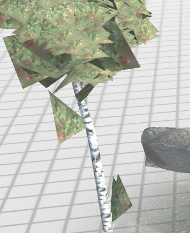

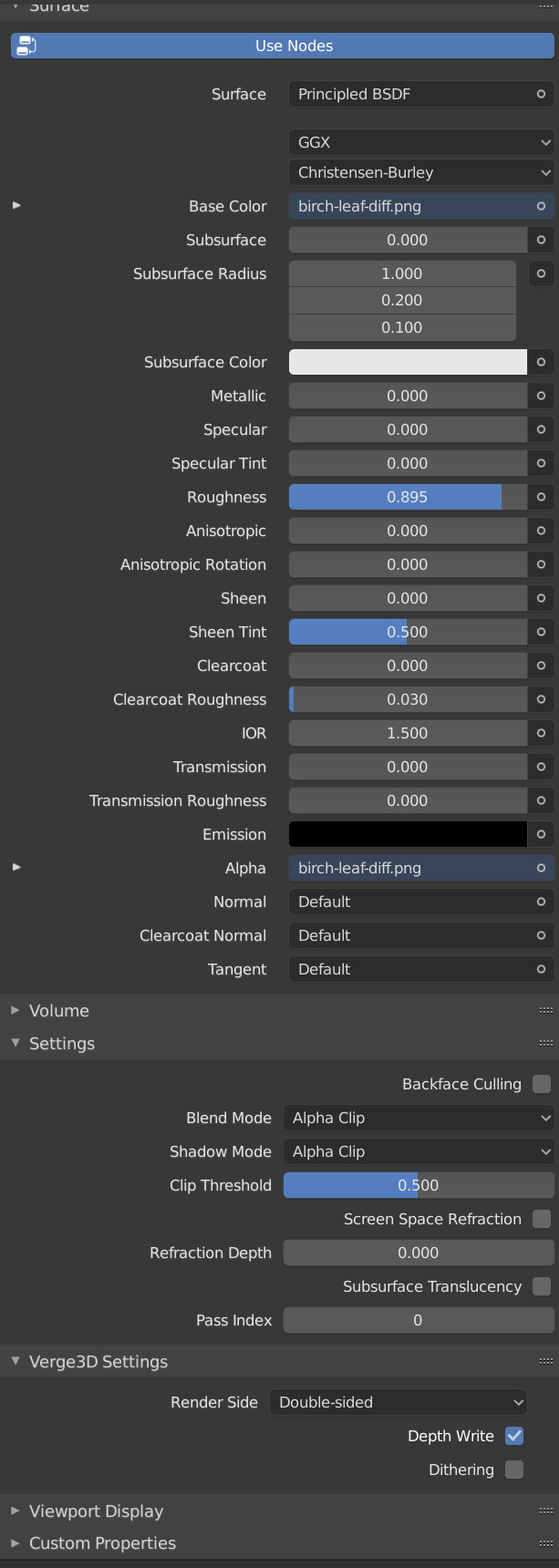

    Добрый день, продолжаем находить интересные баги. На этот раз заметили на некоторых устройствах проблемы с отображаением прозрачных текстур. При чем практически везде все окей. Настройки которые используются вместе с результатами прикрепил.

    Вот еще такие скриншоты, я так полагаю все дело в alpha clip? Судя по всему не все устройства его понимают

    Прблему решил переходом на Alpha Blend. Все остальные типы прозрачности работаю некорректно. Больше всего расстроило что прозрачность сквозь прозрачность ужасно багует, работать невозможно.
    #14668
    Да, такие баги с прозрачностью обычное дело в интерактивной графике. В качестве решения можно попробовать выключать Depth Write, а также разделять объекты на части и рендерить в определённой последовательности с помощью настройки «Rendering Order». Ещё посмотрите настройку HDR при экспорте, если она выключена, это может давать результаты отличные от блендера.
