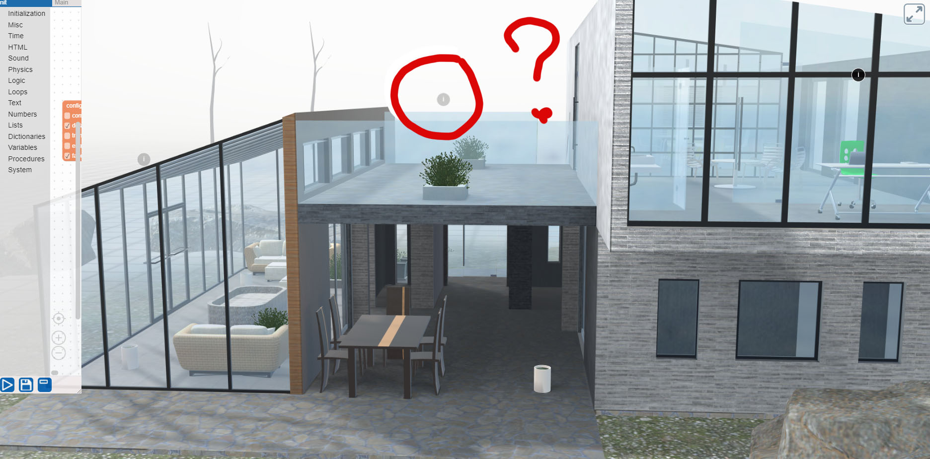

    Доброго вечера, уважаемые разработчики. Очень сильно не нравиться работа fade annotations. А именно то что она делает половину аннотаций неактивными, методом проб и ошибок я понял что за границы объекта принимается его bounding box(прям уверен, целый день на это убил), и на практике это ужасно. Мне нужно отодвигать empty к которому цепляется аннотация невесть куда чтобы все работало.
    Подскажите можно ли это как нибудь исправить или это нужно на уровне движка править?
    Скрин прикрепил.

    Да, есть такой момент. Это связано с производительностью и расчётом затенения аннотаций. Если не использовать bounding box, а брать всю геометрию, получатся дикие тормоза, поскольку нужно будет обсчитывать все без исключения треугольники на сцене. Но есть более сложные и продвинутые алгоритмы расчёта, в будущем мы обязательно их реализуем.

    В релизе 2.16 мы наконец-то решим эту проблему:

    Выход версии 2.16 ожидается на этой неделе.
