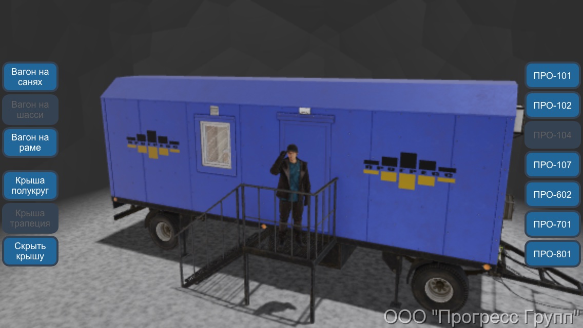

Участнику меня тоже возникла проблема, когда не загружалось с айфона SE (старого), при этом на 12м айфоне норм работало. ios 15.4.1. доходило до 100% и крашилось. решил довольно странным способом: подключил паззл checkPerfomance и проблема ушла. по факту проверки ничего не делается, но вероятность запуска приложения на SE стала 100%. но осталась другая проблема. тут поподробнее…
имеется сцена, в которой отображается набор объектов (назовем этот набор вагоном). по сути, вагонов в сцене 5, но 4 скрыто, а 1 показан. каждый вагон — это примерно 250-300 тыс. полигонов. при нажатии на кнопку с моделью вагона текущий вагон скрывается, а вместо него показывается выбранный (паззлы hide и show). и вроде, все норм работает, но на iPhone SE приложение крашится после 5й смены hide-show. не важно, в каком порядке выбирать вагоны, на 5м крашится. пробовал версии v3d.js от 3.7.1 до 3.9.1. результат один и тот же. получше работает в 3.5.0 и 3.6.1 (смена hide-show происходит быстрее и крашится реже). собсно, вопрос: можно как-то после каждого скрытия-показа группы объектов очищать память до исходного состояния, как будто приложение только что загрузилось?

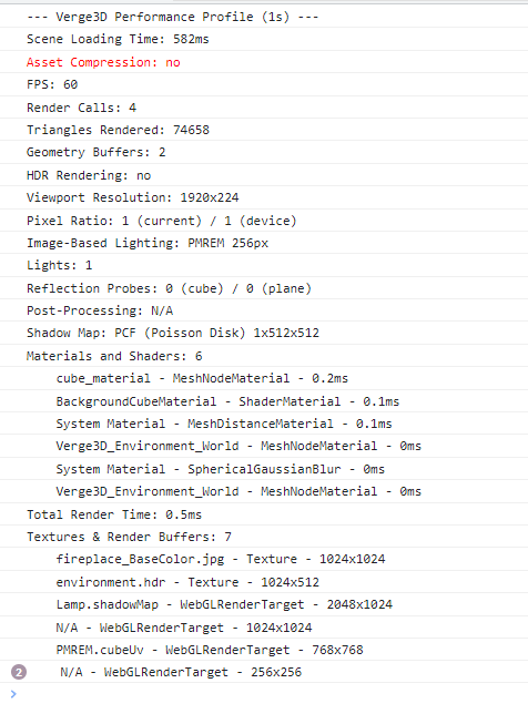

И ещё есть объектmaterial.nodeTextures, в котором лежат текстуры используемые именно в нодах материала.еще бы количество текстур в памяти контролировать )))
Ну, здесь можно посмотреть результаты профайлера в консоли браузера по комбинации клавиш
PPP— там в списке в самом конце будут перечислены текстуры приложения, правда, без указания загружены/выгружены ли они из видеопамяти:

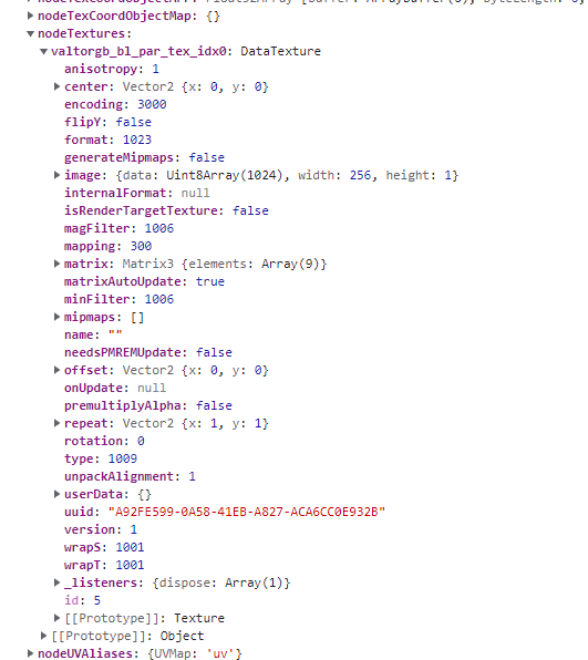

Ivan LyubovnikovStaffда, находил я этот объект. но там не нашлось переменной типа Texture, чтоб можно было применить метод Texture.dispose() (точнее, я не смог найти подходящий способ таковую переменную вытащить оттуда), поэтому ничего не вышло )))
А там как раз и должны быть текстуры, вроде Texture или DataTexture. Как раз ColorRamp текстура (и другие, генерируемые материалами) кладется именно туда. Вот она как обычно выглядит:
MaterialUtils.disposeTextures зачищает nodeTextures, поэтому и все такие текстуры тоже будут удаляться.

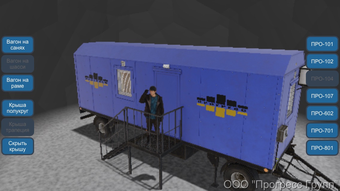

Участникв версии движка 3.9.1+ на айфоне SE (и на других не особо мощных телефонах) сильно портится изображение, как будто разрешение занижено (хотя, проверка показывает что PixelRatio = 1px). в 3.9.0 и ранее такого не наблюдается. как то можно исправить?
13 мая, 2022 в 14:22 #17852
Alexander KovelenovStaffДобрый день! В последней версии iOS замечены баги с аппаратным антиалиасингом (MSAA), поэтому мы его временно отключили. В качестве временной меры для борьбы с этой проблемой вы можете включить FXAA-антиаласинг в настройках экспорта.
