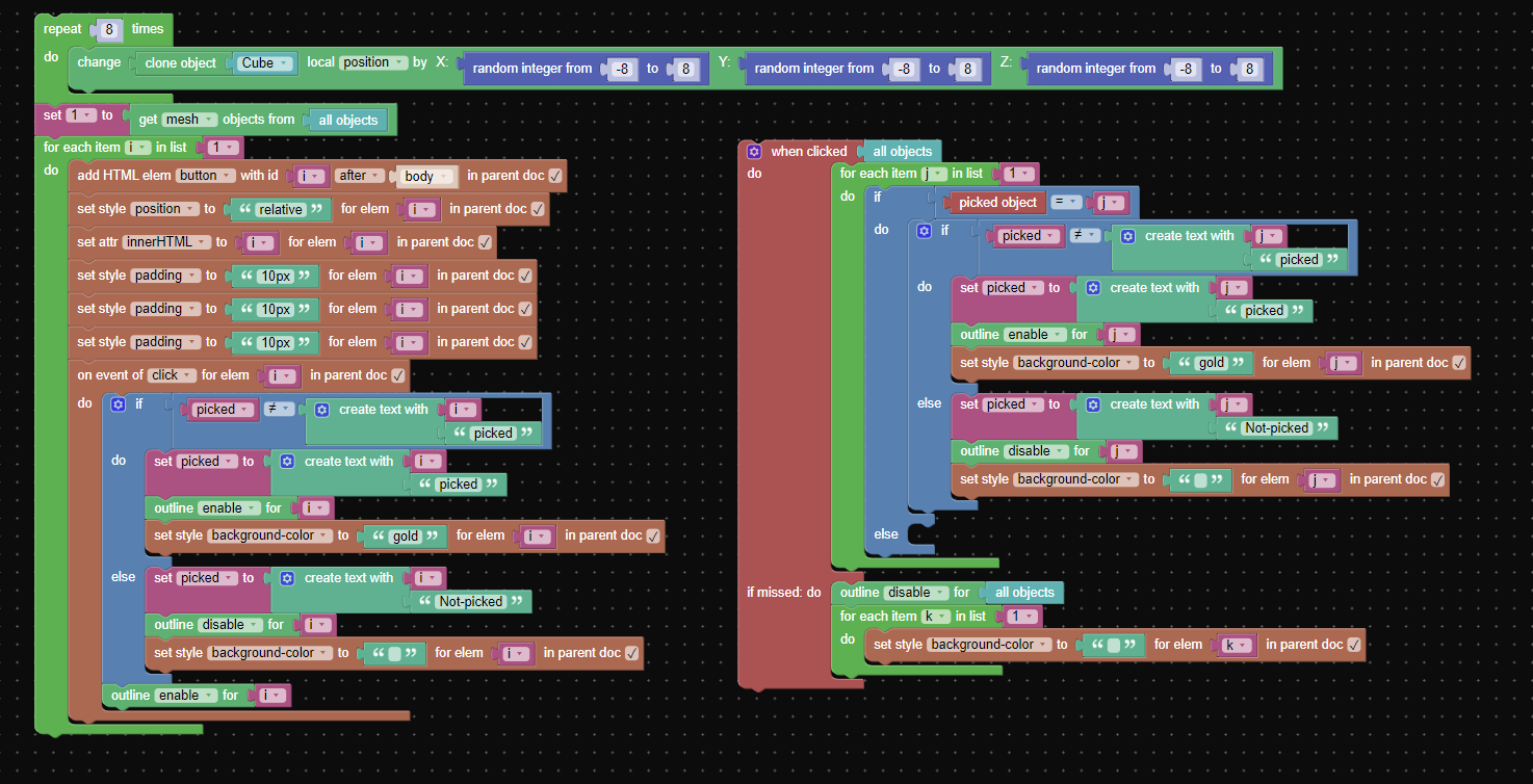

    Помогите разобраться в проблеме
    Дано
    Есть таблица в HTML- каждый элемент со своим уникальным id
    Есть несколько объектов в 3D
    Добавляю в цикле listener, который по событию click на html элементе подсвечивает компонент в 3D
    Цикл проходится по всем элементам таблицы и 3D
    Проблема
    При нажатии на элементы таблицы подсвечивается единственный( самый последний в цикле 3D элемент ). Listener на html элементы доьавляется, а вот 3d объект, на который он ссылается с каждым циклом затирается на самый последний.
    Вопрос
    Как сделать так, что бы listener отрабатывал корректно и при выборе строчки таблицы подсвечивался соответствующий, а не последний элемент в 3D?

    Прикрепите приложение в архиве здесь, надо смотреть конкретно логику приложения.

    При выборе элемента в 3d программа отрабатывает корректно, а вот функция выбора HTML элементов ведёт себя не так

    Вот немного отредактировал (в архиве только файл логики, заминети свою в папке на мою), все элементы цикла надо загнать в процедуру что бы все ID и пр. не перезаписывались у предыдущего элемента, а добавлялись у нового.

    vedmag
    Участник
    Спасибо, всё заработало :good:
