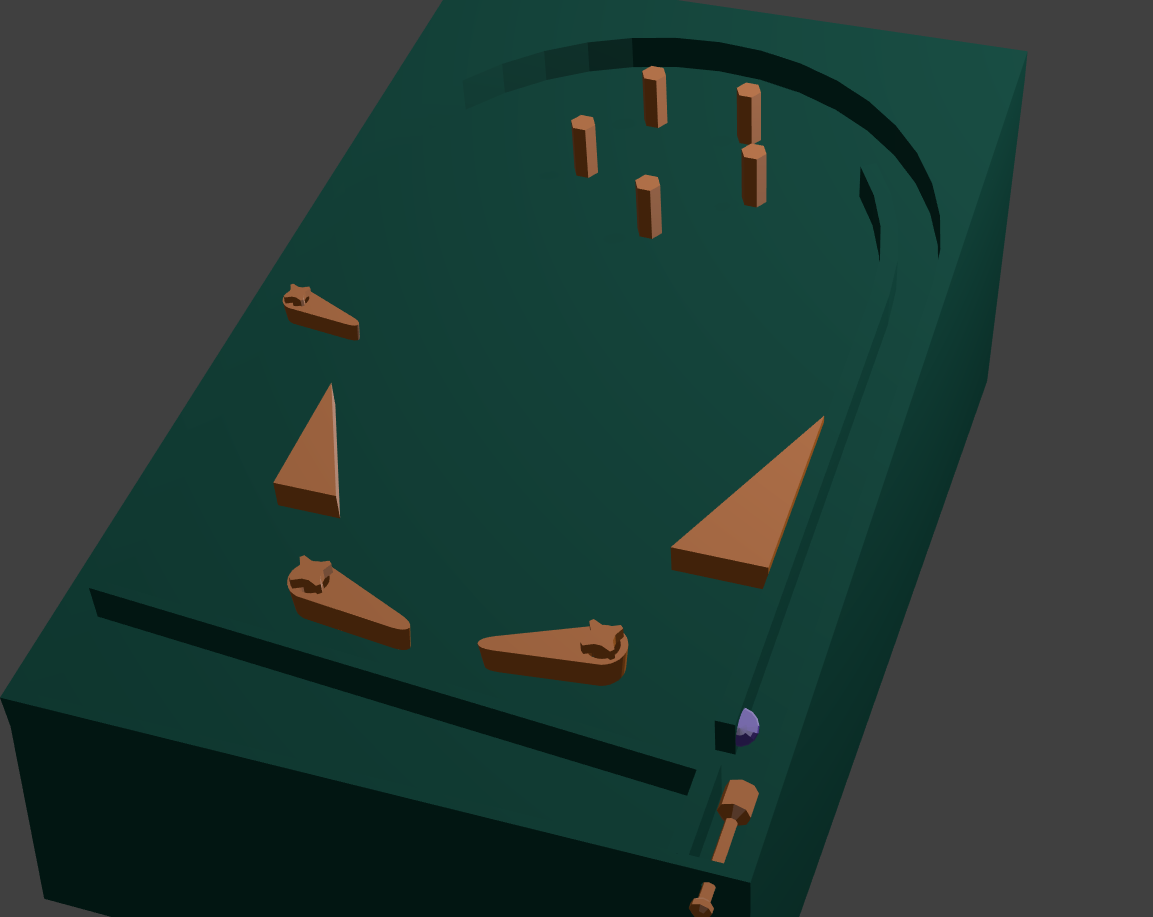

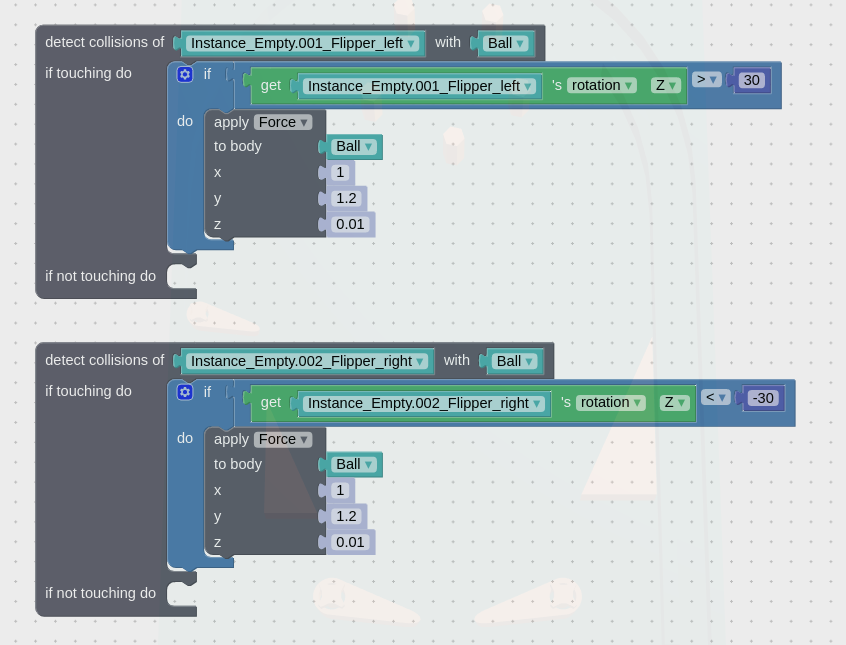

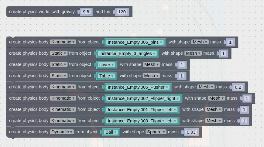

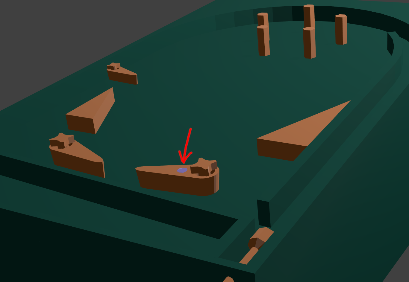

    Всем привет! Начал делать пинбол, по плану шарик должен отскакивать от всех поверхностей, но иногда (часто) проваливается то в стенку, то в флиппер.
    Я пытался побороть это, потом забросил :cry:

    #14954
    к сожалению мало что можно здесь сделать — большие скорости + тонкие стенки + маленький шарик дают неточности. Можно попробовать как-то ограничить скорость шарика и флиперов, сделать стенки и флипперы потолще (невидимым мешем).
