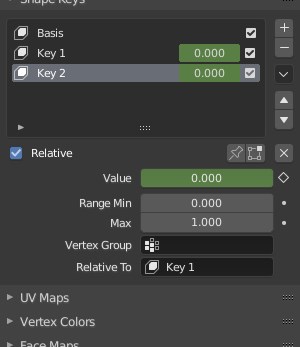

    Новая проблема. Продолжаем морфинг
    1. из куба в шар.
    2. из шара в пирамиду (для этогов блендере меняю ключ в Realitive To с куба на шар, что бы базу брал из этой формы) в блендер логично все робит, а в Verge продолжает брать базу из куба и соответственно фигня получается. Как быть, как бороться?
    Будут работать только морфы которые находятся непосредственно в меше, а не в модификаторах. Вот урок по созданию морфинга кторый точно будет работать.

    Я просто меняю ключ Realitiv to c Base на Key 1 (сфера) что бы следующий морф был из сферы и Verge не подхватывает это изменение. Как то лечится?
    #14965
    Этот функционал пока не поддерживается.
