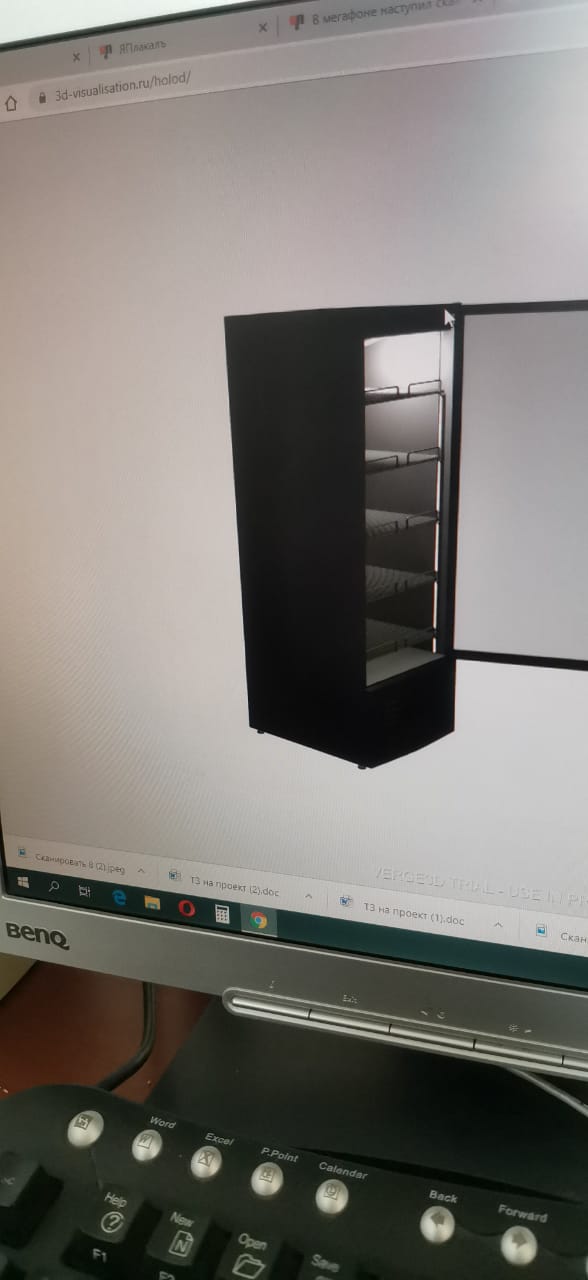

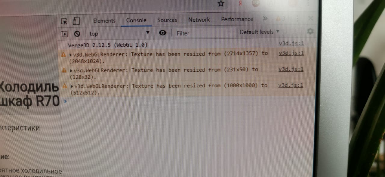

    На ряде устройств, как на старых, так и на новых, абсолютно в любых браузерах происходить следующие вещи. Все текстуры становятся черными. Скрины прикрепил. Прошу помочь разобраться, перетыкал все опции.

    Приложите blend файл (обязательно с текстурами), постараемся разобраться.
    #14564
    У вас старая версия. Такой баг был (из-за апдейта браузеров Хром и Файерфокс), но он уже пофикшен.
    #14573
    CyberFox
    Я тоже так думал, обновил до последней доступной версии вчера. Ничего не изменилось. Blend прикреплю.
    #14574
    CyberFox
    Файл прикрепить не получилось. вот ссылка на облако — https://yadi.sk/d/JXmmXRzqiitQsg
    #14587
    Спасибо за пример. Единственное он без текстур, поэтому у нас всё розовым отображается. Пришлите пожалуйста текстурированную версию (например полученную с помощью «External Data»->»Pack All Into .blend».
    #14590
    CyberFox
    Прощу прощения забыл запаковать текстуры. Вот обновил файл — https://yadi.sk/d/JXmmXRzqiitQsg
    #14598
    Мы протестировали сцену на всех наших устройствах, баг нигде не воспроизвёлся. Пожалуйста вышлите, что у вас отображается в soft8soft.com/webglreport (обе вкладки) и на странице chrome://gpu/ браузера Хром. Мы попробуем выяснить в чём дело.
