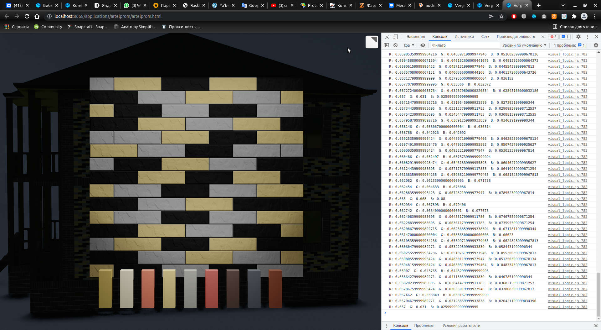

АртёмCustomerПопробуйте вывести в консоль с помощью Print значения изменения цвета во время анимации – это может помочь понять что там происходит, похоже что просто как то неправильно поданы значения в пазл set color.
Здравствуйте, Михаил, включил выведение значений, похоже на то что вердж искренне пытается привести значения к заданным величинам. Пробовал сокращать количество знаков после запятых, не влияет на ситуацию. Сама замена цвета сделана через процедуру, т.е. если в ней было что-то не так, не работали бы другие цвета)
Прикрепил скриншот с коснолью и сохранил вывод в консоль у загруженного примера https://v3d.net/5jn

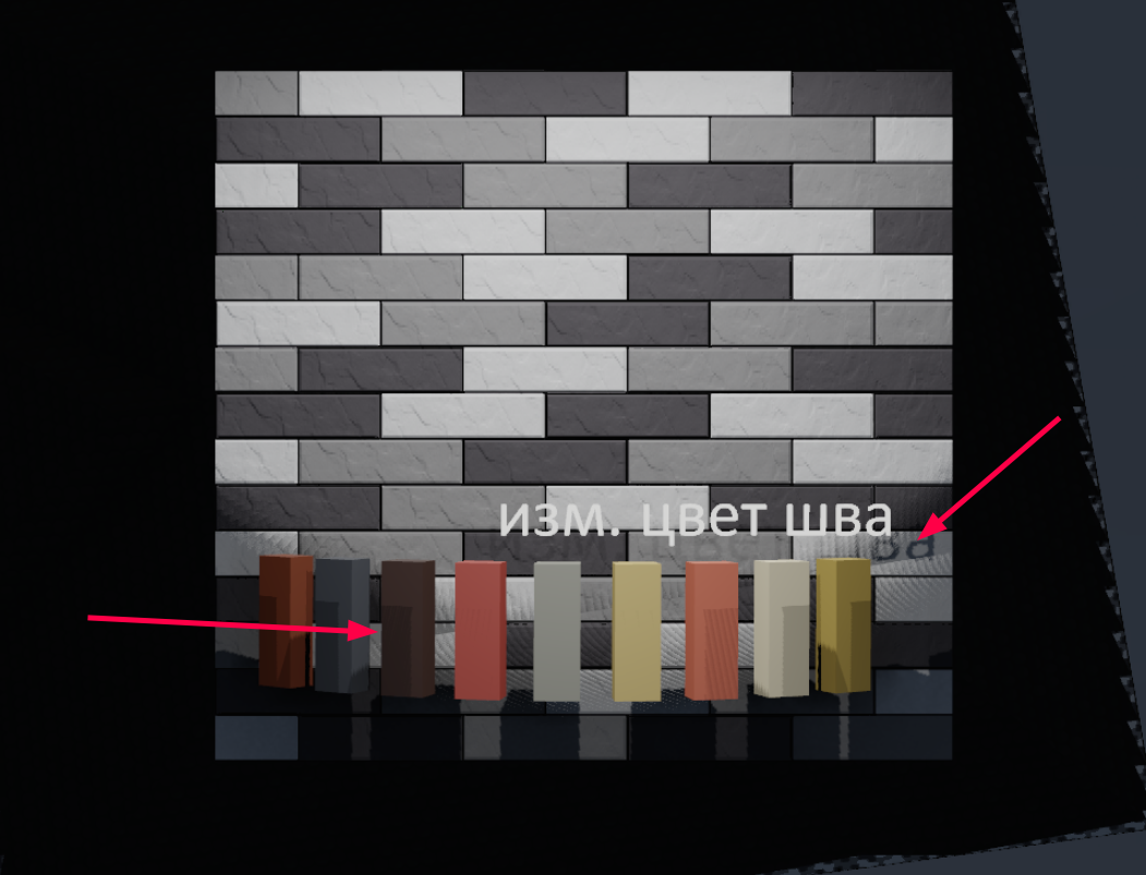

АртёмCustomerДело не в тенях, а в изменении цвета выбранных плиток на нужные цвета, почему-то 2ой и 3ий цвета падают в чёрный, вместо того чтобы прийти к нужному оттенку
