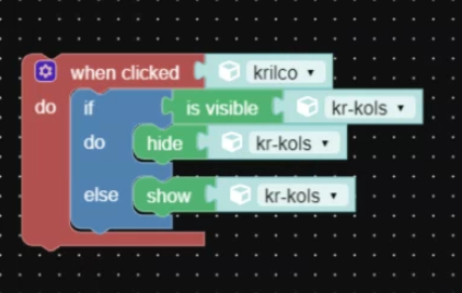

icebergCustomerЕсли событие when clicled по объекту 1 — позволяет прописать команду show на показ объекта 2, то как же вновь скрыть объект 2 таким же кликом по объекту 1? Не создавать же вторую кнопку для этого?
т.е. как можно сделать кнопку «нажал» — появился слон, нажал еще раз на эту же кнопку — исчез слон… в примерах подобного ничего не нашел в vr
5 апреля, 2023 в 02:42 #18625kdv
Участникиспользуй условия. проверь видимость объекта: если невидим — покажи, если видимый — спрячь…
5 апреля, 2023 в 11:08 #18645
icebergCustomerСпасибо) получилось)

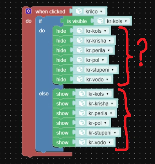

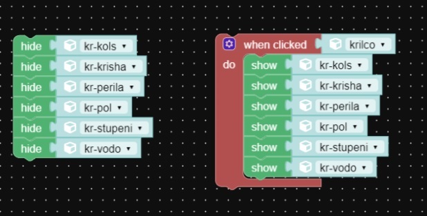

icebergCustomerв 3д максе объект1+объект2… объект10 = соответственно всех их надо под кнопку загнать.
а то вот такая петрушка получается как во вложениив Максе они что-то в группу не соединяются) свои сложности
5 апреля, 2023 в 11:20 #18652kdv

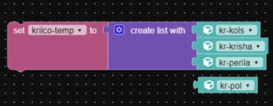

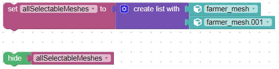

Участниксоздай список объектов один раз и сохрани его в переменную. потом используй эту переменную в паззлах. большинство паззлов могут работать и с отдельным объектом, и с группой объектов, и со списком (массивом) объектов.
