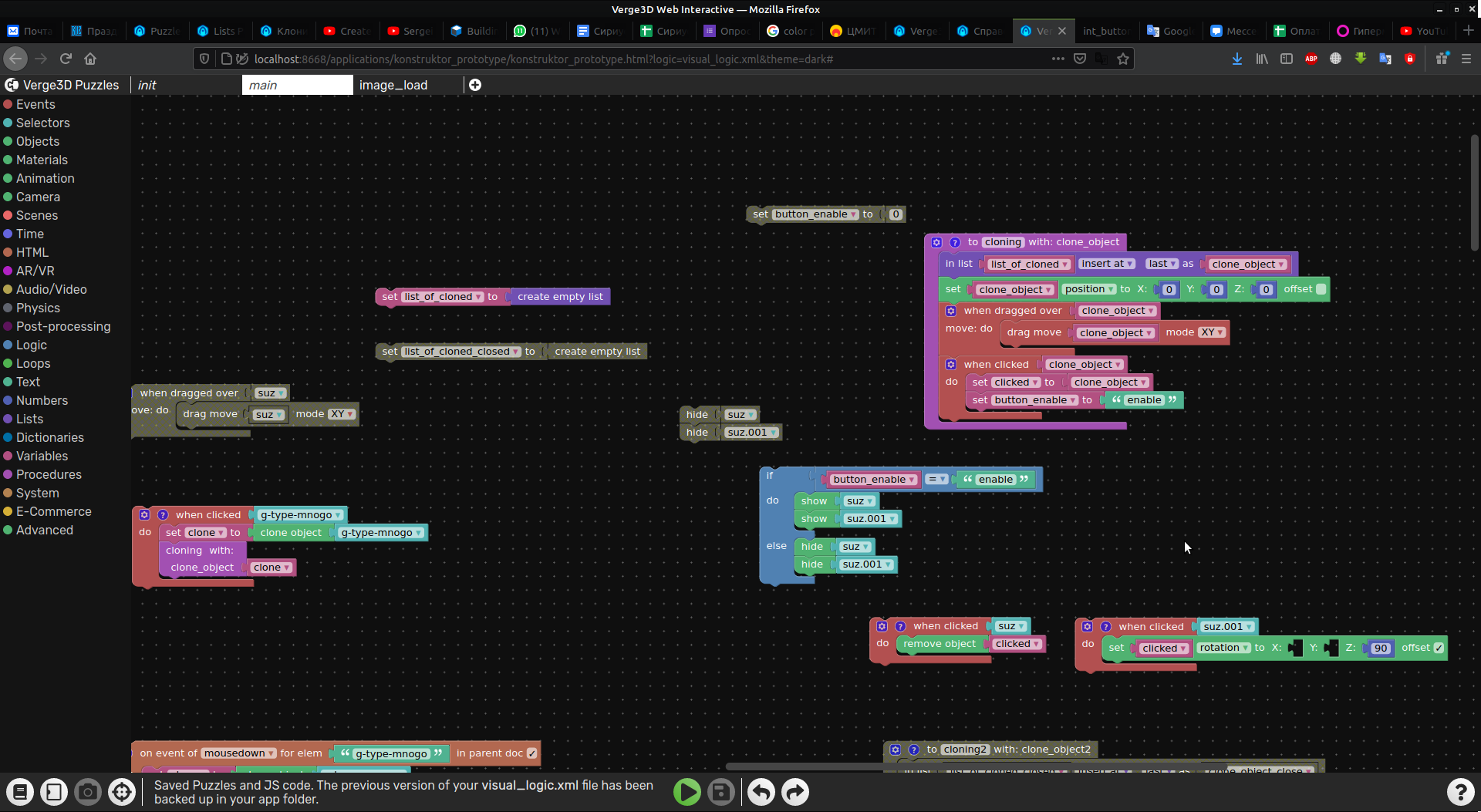

    #16895
    Артём
    Добрый! Подскажите пожалуйста, борюсь над реализацией функции удаления клонированного объекта.
    Если на нём висит функция when dragged over -drag move, не могу добавить удаление нажатием клавиши, так как тогда она перекрывает перетаскивание и при нажатии объект просто удаляется.
    В функции on event of больше возможных действий (например можно сделать удаление не одинарным, а двойным кликом), но она работает только для элементов HTML-интерфейса, при этом пазлы функций клонов в неё вставляются, но она не работает)
    Пробовал при клонировании объекта закреплять за ним клона кнопки (через родительское назначение parent to object), которая при нажатии на ней удаляет объект, но это работает только для последнего клона.
    Как правильнее это реализовать?
    https://yadi.sk/d/8PqzkiV9T4bpig (исходник прототипа)
    #16896
    Не совсем понятно что вы хотите реализовать, если вы хотите удалять по нажатию и оно удаляется, то тогда каоке поведение вы пытаетесь реализовать?
    #16897
    Артём
    Пытаюсь реализовать функцию удаления при нажатии на объекте. Т.е. чтобы объекты можно было не только добавлять и передвигать, но и удалять созданных клонов при необходимости. Не получается сделать из-за того, что при подходе через клонирование кнопки удаления (в виде обезьяней головы) она работает только для последнего клона, для остальных почему-то прикреплённые кнопки клоны не работают.
    Как альтернативный вариант пробовал сделать через двойной клик (чтобы функция не конфликтовала с перетаскиванием клонов), но двойной клик можно установить только для ХТМЛ интерфейса :scratch:
    #16898
    Получается что для удаления каждого клона вам нужен либо для аждого элемента свою кнопку удаления, либо запоминать выделенный обьект по клику в переменную и его уже выдавать для удаления по кнопке.
    #16905
    Артём
    Михаил, благодаря подсказанной логике удалось добавить механику удаления добавленных клонов и вращения посредством двух имеющихся в сцене кнопок (suz и suz.001).
    Но почему-то не получается эти самые кнопки делать видимыми при нажатии на клона. Для этого даже создал отдельную переменную button_enable. Пытаюсь пазлами объяснить, что когда я кликаю на клона, ей назначается значение «enable». И далее снаружи процедуры уже через логические блоки пытаюсь показать или спрятать кнопки действия (suz и suz.001) в зависимости от того был нажат или нет клон. Но кнопки не хотят показываться. То ли значение переменной button_enable не может выйти за пределы процедуры cloning, то ли не до конца понимаю как правильно производить присваивания переменным и как они их хранят. :wacko:
    #16907
    Блок с hide/unhide надо выполнять каждый раз после изменения статуса переменной Button Enable. В данном случае у вас этот блок выполняется единожды при запуске приложения, поэтому то ничего не раскрыается и не прячется.
    #16913
    Артём
    Спасибо большое, Михаил! Снова заработало благодаря вашему совету! :yahoo:
