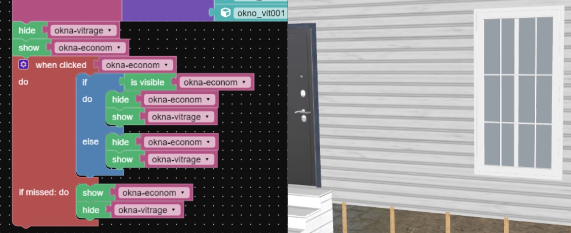

    Подскажите кто-нибудь, пожалуйста, как кликая по одному объекту показывать второй (убрав первый), и кликая по второму показать обратно первый (убрав второй) ?
    В примерах не нашел…
    То что собрал сейчас, работает некорректно с опцией if missed: do

    Вот это условие никогда не сработает.
    Нельзя проверить видимость списка (массива) имен объектов.
    Создай переменную-флаг и проверяй ее значение. В зависимости от ее значения (true/false) показывай/прячь окна
    if missed слот в данном случае вообще не нужен.
    И кстати, как, согласно твоей логике, ты будешь кликать по эконом окнам, когда показаны витражные, чтобы скрыть витражные и показать обратно эконом? тут вся логика неправильная. создай два события when clicked для эконом и витражных окон. и никакая проверка не нужна будет. по скрытым окнам не кликнешь…

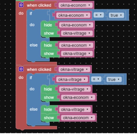

    Вот так вроде работает.
    Но как-то странно кликается) по краям окна только чтоле)
    Проверю вечером в шлеме)
    Спасибо

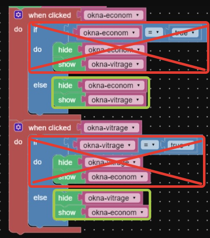

    опять лишние и невыполнимые условия. массив никогда не будет равен true. убери лишнее, оставь только выделенное зеленой рамкой
    кликается только в меш. если стекла не входят в состав меша, то надо будет попадать строго в наличники (или что там отличается у них)
