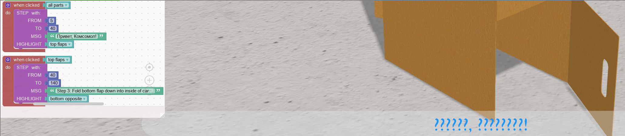

УчастникКакой шрифт использовать чтобы текст нормально? Попробовал в проекте E-Learning заменить текст на русский и вместо текста отображаются знаки вопроса.

Там используется надпись из блендера которая изменяется через переменные. Я хотел попробовать также, но вместо кириллицы символы.10 июня, 2020 в 08:57 #15907
