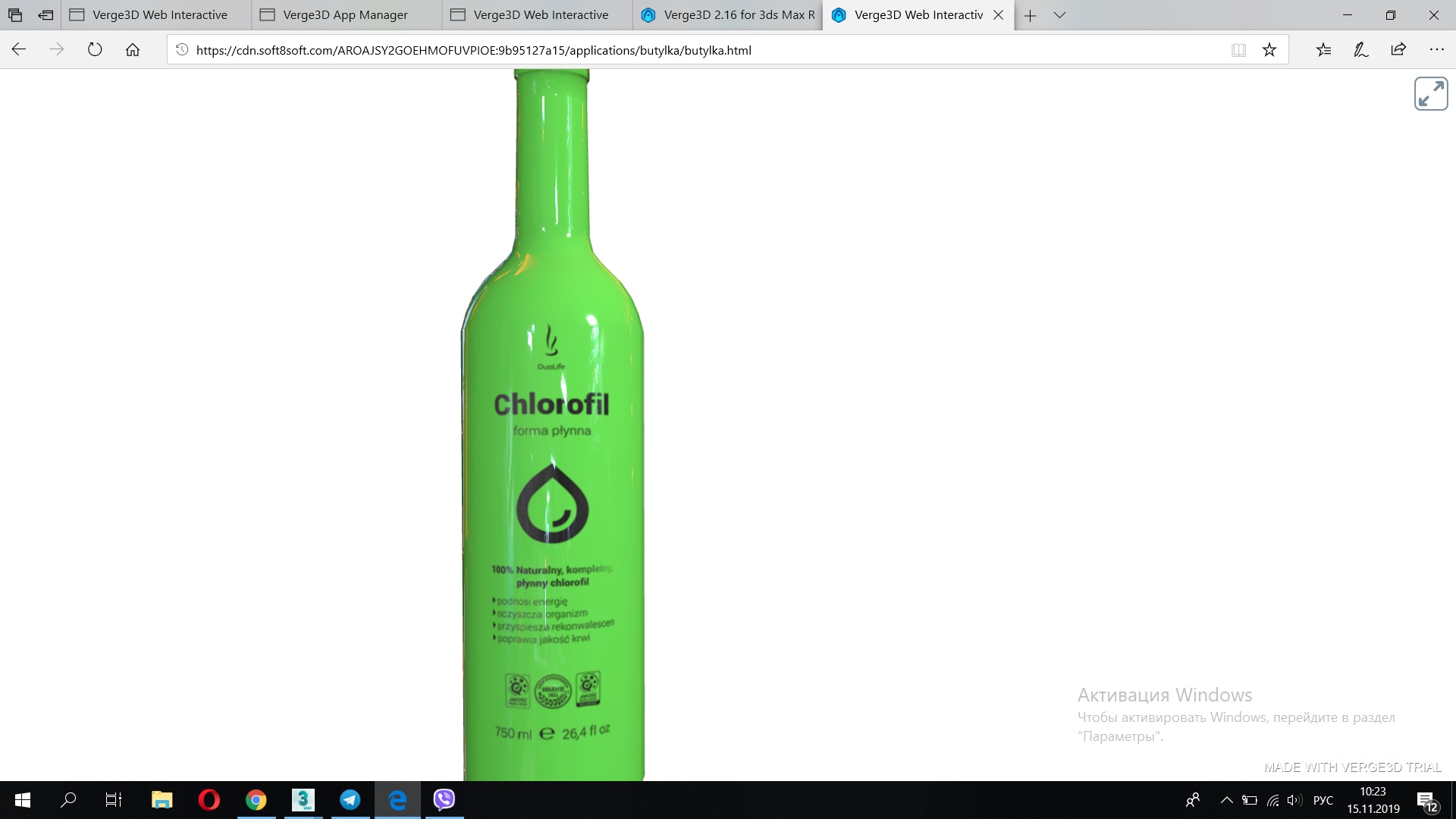

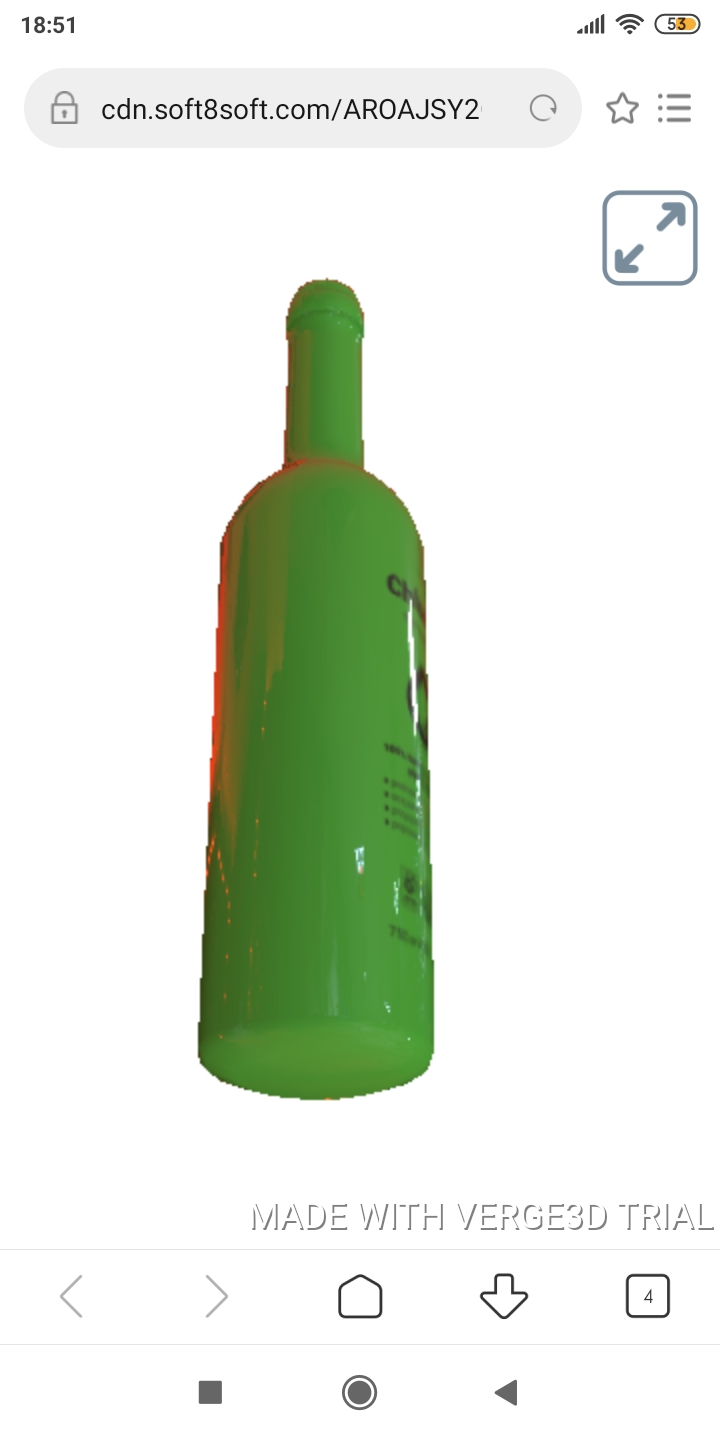

YuriCustomerПри просмотре через моб. приложение, теряется цвет, становится более темным

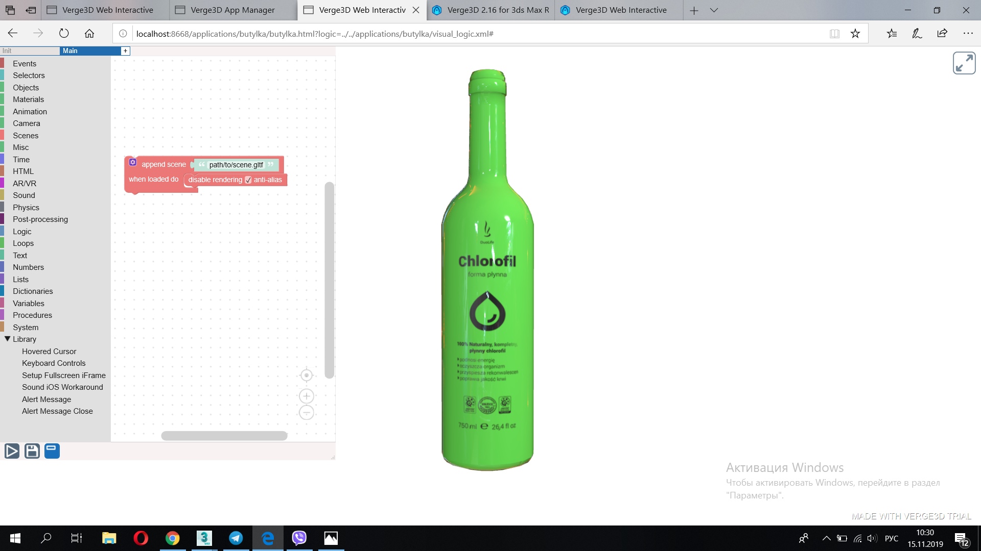

И края, добавлял Disable Rendering, но остаются довольно грубыми15 ноября, 2019 в 10:33 #14835
YuriCustomer15 ноября, 2019 в 10:47 #14838
Mikhail LuzyaninStaffВы используете hdr изображение для освещения? Судя по всему да. Некоторые мобильные устройства не поддерживают hdr изображения и даунгрейдят их в простые, таким образом сила светимости снижается. Используя пазл Feature Available можно определить досупен ли на устройстве HDR и если нет то принудительно увеличивать светимость карты окружения, но это будет конечно приближенное уже освещение но не такое же как на сцене. Или же можно заменять на окружение в формате jpg или png заранее подготовленное, которое содаёт подобную силу светимости для сцены при отсутствии hdr освещения.
Для улучшения антиалиасинга попробуйте вместо Auto выбрать FXAA тип антиалиасинга.Co-founder and lead graphics specialist at Soft8Soft.

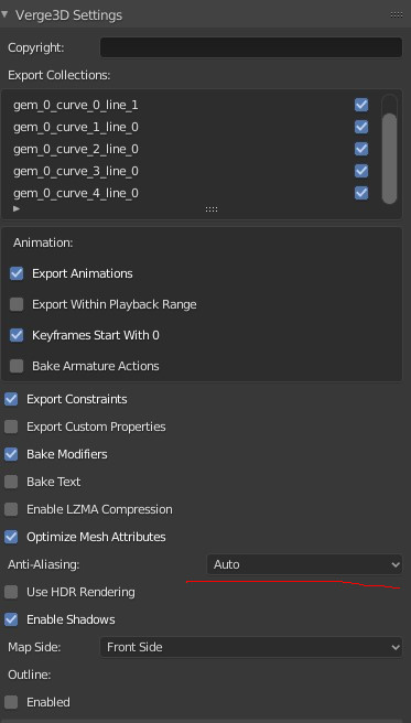

, единственное по антиалиасингу не могу разобраться где найти следующее: «Для улучшения антиалиасинга попробуйте вместо Auto выбрать FXAA тип антиалиасинга».15 ноября, 2019 в 17:22 #14871
Mikhail LuzyaninStaffВ настройках рендера в разделе Verge3D.
