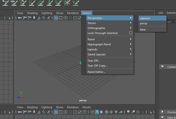

    Опять что-то задето, не могу найти что. В майе направляю камеру и сохраняю в папку applications как обычно.
    Вхожу в verge3d, открывается совсем другая картинка!!!
    Методом тыка найден вид — в verge3d загружается вид как в майе — «Panels — Othographic — back».
    Может кто-нибудь подскажет, как вернуть, чтобы как наведена обычная камера, чтобы она же и загрузилась в verge3d?
    #17540
    Что бы корректно подхватывалась камера её надо выбрать в одном из перспективных окон как активную.
