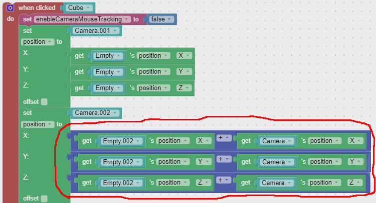

    как будто меняет фокусное расстояние или смещается вперед
    Это потому что паззл «get * position X/Y/Z» не учитывает, что объект может иметь родителя с своим смещением, и в результате координаты возвращаются немного не те. Т.е. берется Camera, но не учитывается её родительский объект Empty.002.
    Мы добавили это в свой список задач, в будущем, возможно, сделаем специальный паззл для такой ситуации.
    А сейчас это можно обойти, если считать эти координаты вручную:
    Только нужно ещё дополнительно у Empty.002 в блендере Scale по всем координатам выставить в 1, там сейчас стоит 2.935 — это тоже вмешивается в расчеты.

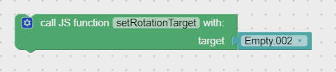

    — там первоначальная настройка происходит в runCode, который регистрирует функцию rotateObjAroundTarget по событию движения мыши, в ней и происходит вращение. Код может показаться сложным, но туда можно в принципе не лезть, а использовать метод setRotationTarget, который я добавил в стандартной функции prepareExternalInterface чуть выше. Это значит, что её можно вызвать из паззлов, например вот так:
    — так можно включить вращение текущей камеры относительно какого-нибудь объекта.
    В приложенном проекте в паззлах оно используется в нескольких местах, по сути при переходе в новую камеру нужно задавать соответствующий объект для вращения. Ну и ещё, та группа паззлов для настройки слежения камеры уже тоже не понадобится, т.к. оно уже сделано кодом.
