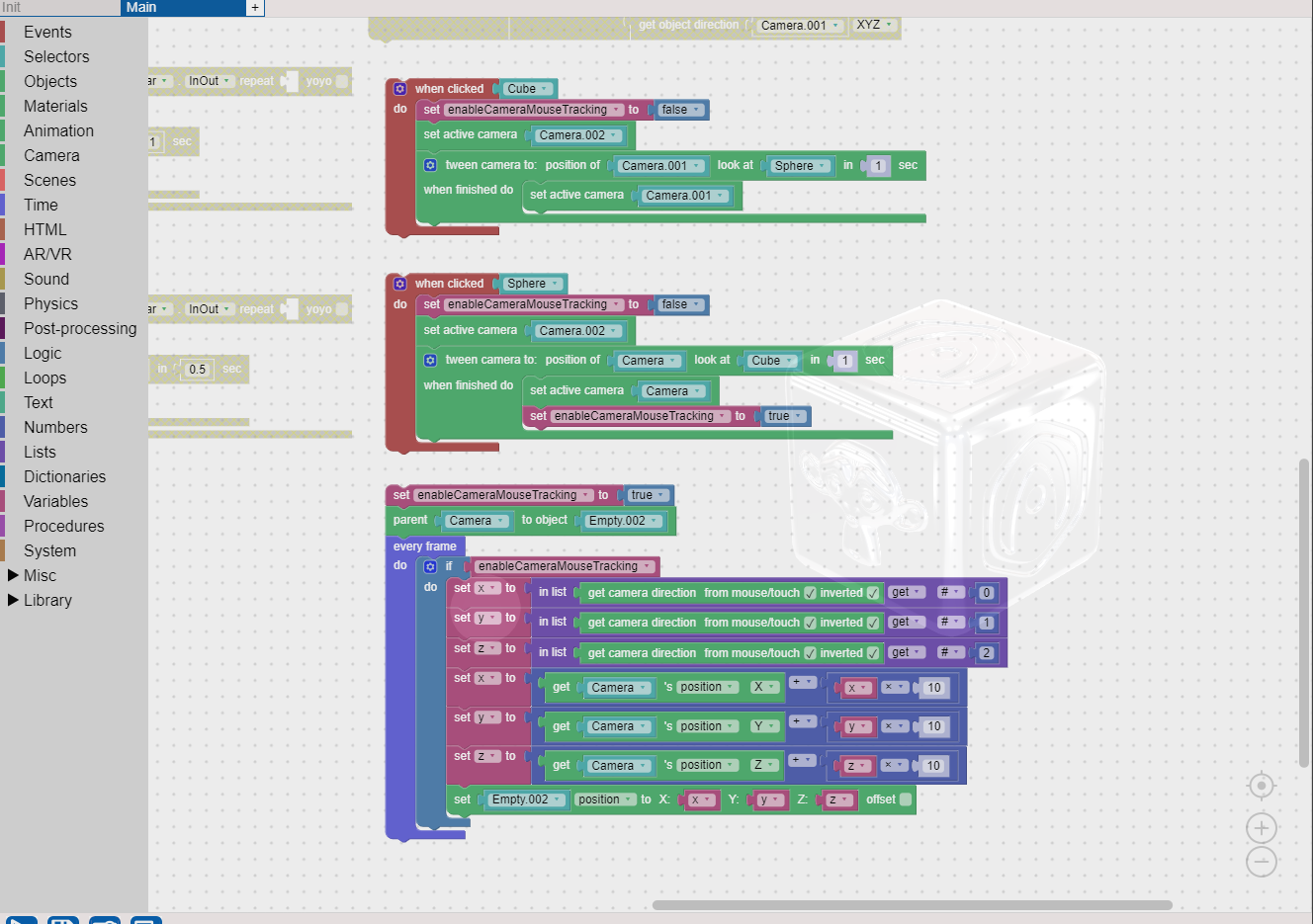

3) Ещё проблема в том, что камера «Camera» обновляет свою позицию постоянно каждый кадр, даже когда активна другая камера. В результате при срабатывании tween-паззла, например, из Camera.001 в Camera, финальная позиция, куда будем перемещаться, определяется из текущих на данный момент координат Camera, но в процессе Camera сама тоже продолжает двигаться и в итоге эти позиции не совпадают. Тут можно пофиксить включая/отключая логику слежения Camera когда переключаемся в/из неё, например, через спец. переменную.Получилось как-то так:
19 декабря, 2019 в 14:09 #15113
Ivan LyubovnikovStaffВот, если что ссылка на сохраненный visual_logic.xml файл, можете кинуть в папку с приложением, чтобы вручную не настраивать все паззлы: visual_logic.xml

Ivan LyubovnikovStaffда, извиняюсь, вот исправленная версия файла: visual_logic.xml

Ivan LyubovnikovStaffСейчас камера при повторном переходе от куба к сфере принимает измененную позицию после вращения камеры (Camera.001), а необходимо, что бы камера (Camera.001) возвращалась в первоначальное положение.
А, это я в паззлах tween поменял объект в слоте «position of». Там раньше были, по-моему Empty. Можете вернуть их обратно, но тогда внутри tween в «set active camera» все равно в конце будет прыгать в измененную позицию камеры Camera.001, т.к. она нигде не восстанавливается, т.е. её нужно обратно возвращать, например, когда мы из неё переключаемся в перед tween.
