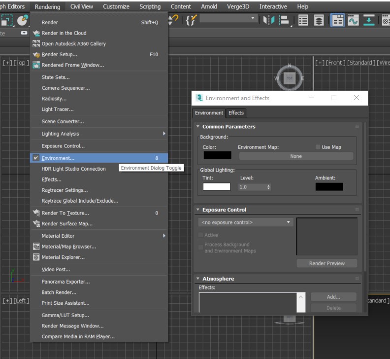

    Как в максе делается прозрачный background и в то же время текстура в environment?
    #14893
    Так же как и в Blender. Надо настроить на сцене Environment текстуру а background приложения выставить в Transparent.
