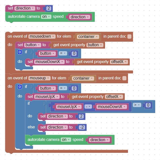

    есть сцена, в которой включен autorotate camera. хотелось бы менять направление вращения камеры по оси Z в зависимости от того, куда я перед этим вращал сцену при помощи мышки или сенсора. как это можно реализовать при помощи паззлов? не могу сообразить…
    #17868
    kdv77kdv
    Участник
    как то так. не идеально, но работает…
    #17870
    Отличное решение :good:

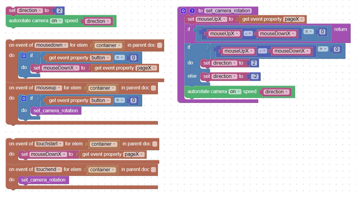

    окончательный вариант (для мыши и сенсора)
    з.ы. как оказалось, такой вариант работает только в iOS. для андроида еще надо задействовать touchmove
    #17881
    kdv77kdv
    Участник
    любопытная штука… в iOS при срабатывании событий touchstart и touchend браузер способен определить координату pageX, а в андроиде – нет. андроидный сенсор (и эмулятор в консоли хрома) могут распознать touches[0].pageX при событии touchstart, но выдают ошибку при попытке прочитать touches[0].pageX при событии touchend. почему iOS эту координату знает, а андроид – нет? :unsure: неудобненько оказалось… пришлось еще touchmove задействовать для определения и сохранения координаты перед срабатыванием touchend. криво как то реализовано в андроиде…
