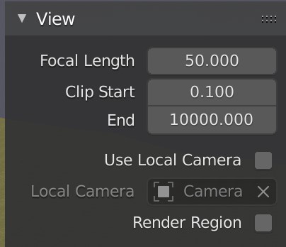

    Искал в документации и на форуме, не нашел, можете подсказать? :mail: :mail:
    #14623
    в настройках камеры блендера или макса
    #14636
    koloved1
    Участник
    Нет таких настроек в камере, а настройка вьюпорта дальности в блендере не влияет на это. :-(
    #14640
    это в родных настройках камеры в блендере — панель Lens, свойство Clip Start/End
    #14641
    koloved1
    Участник
    Я выставил 10000, этот параметр не влияет на дальность в движке :unsure:
    #14644
    Необходимо сделать это в настройках камеры, а не вьюпорта.
    #14646
    koloved1
    Участник
    Спасибо за информацию, тупил несколько дней :bye:
