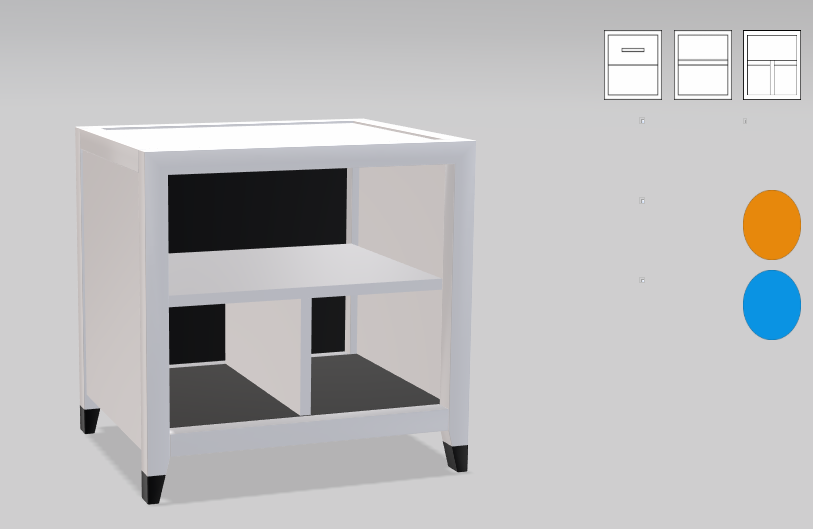

    При встраивании в страницу (WP), исчезла часть кнопок. Делаю их в Google Web Designer. Причём, функционал работает, просто нужно найти невидимую кнопку. В пробном приложении всё присутствует, так что вряд ли GWD виновен.
    #13467
    Ozbend
    Текстуры тоже не отображаются. Только шейдеры.

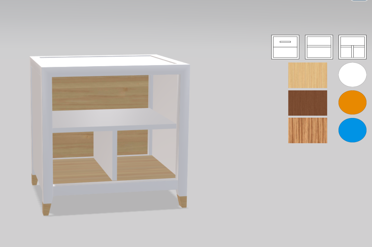

    Ozbend
    Загрузил ваш simple_configurator. Текстуры есть. В моём конфигураторе упорно не хотят появлятся. Ещё момент. В вашем конфигураторе этого столика в веб не работают кнопки, которые делаем в уроке. То есть, в пазле работают, а в wordpress нет.

    Ozbend
    Ну вот, пробую прямо сейчас в Opere и в Chrome. Не работает ни анимация ни смена материалов. Пробую с телефона. Opera не работает, Chrome работает. Но с компа никак.

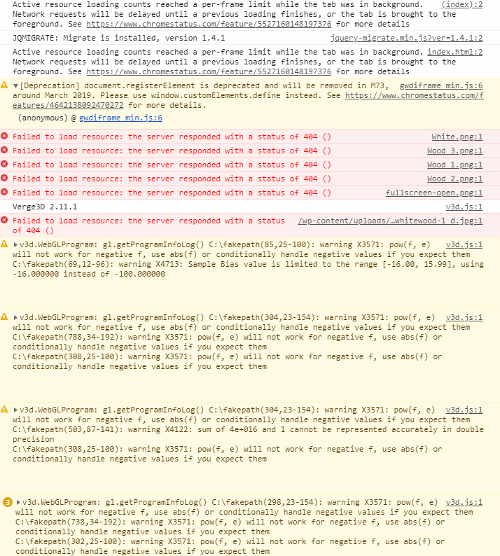

    Ozbend
    ВОт что у меня:

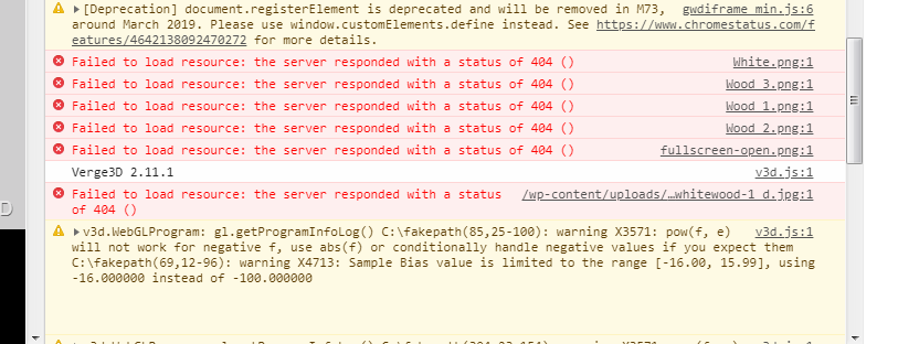

    Ozbend
    Вот полная консоль:

    Трудно сказать, так как не можем воспроизвести. Ясно одно что gltf не может найти текстуры там где он их ищет. Вы заливаете на сервер полностью всю папку с приложением? Изначально текстуры лежат в корне или находятся где то во вне папки приложения? Какой версией Blender пользуетесь официальной dev сборкой с сайта или специфическими?
