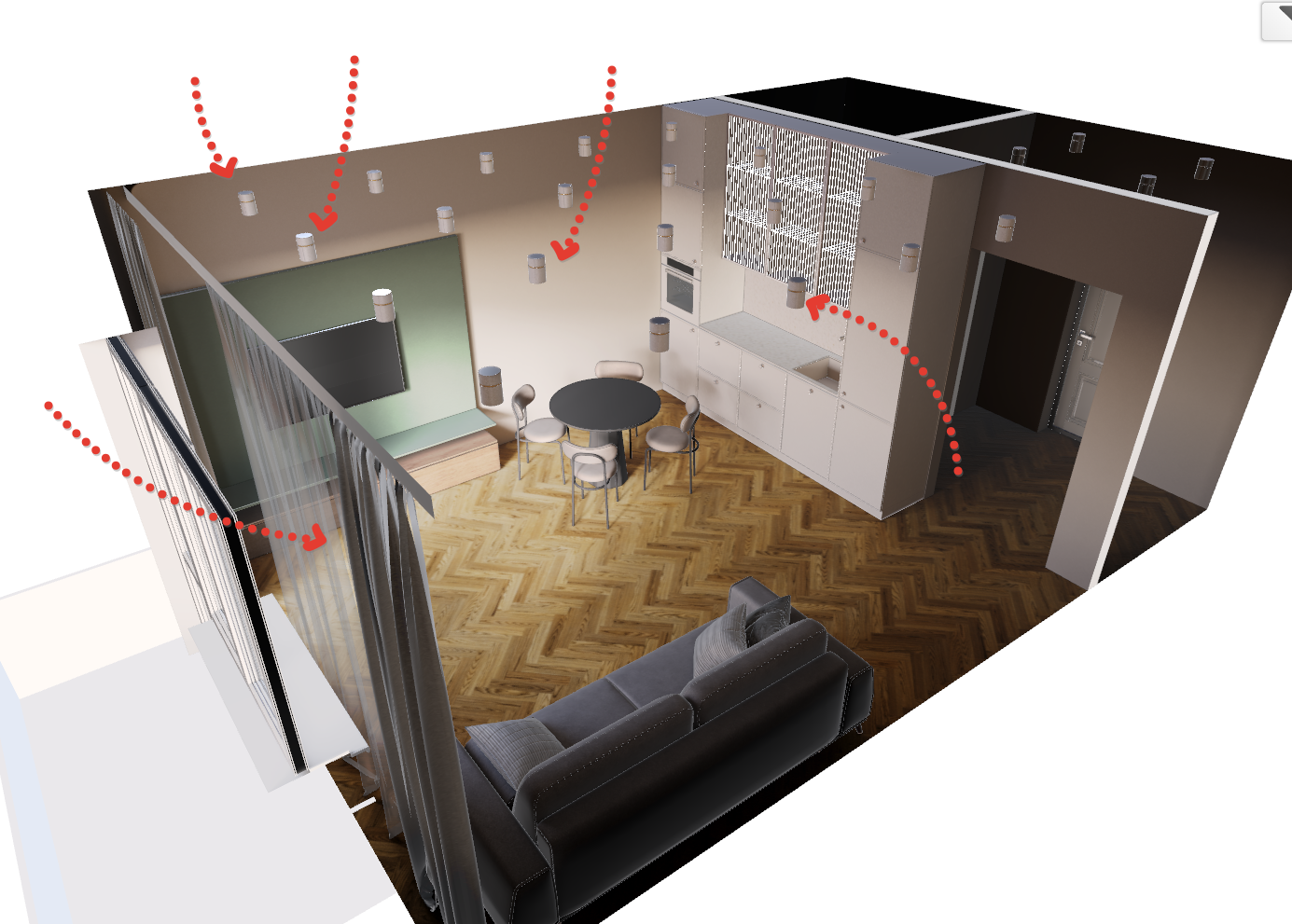

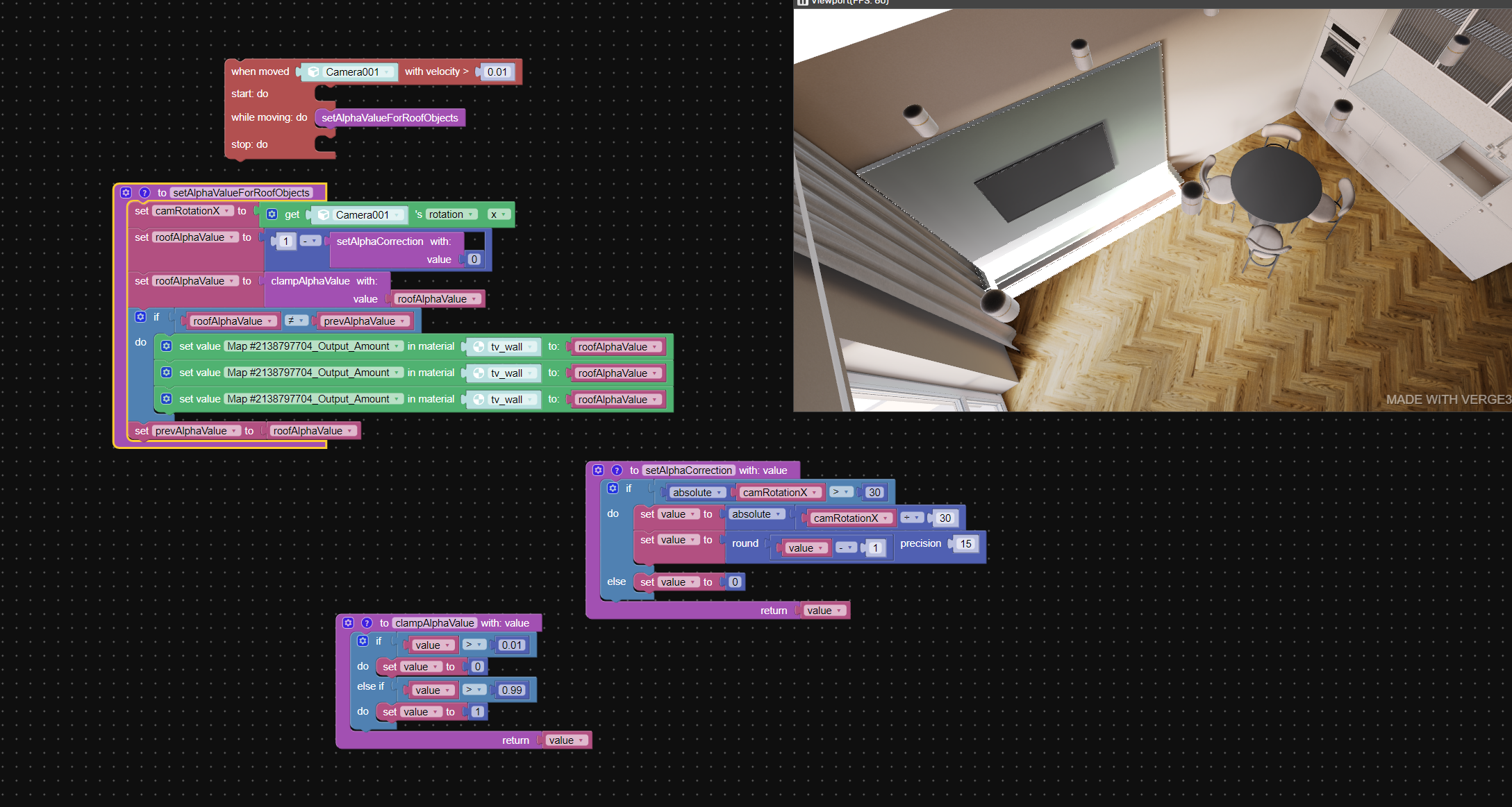

    Подскажите пожалуйста как сделать изменение прозрачности или видимости объектов в определённом ракурсе. Чтобы когда смотришь на комнату сверху исчезали светильники, и так же когда смотришь на комнату сбоку исчезали шторы и окно (скрин приложил)
    Помогите пожалуйста

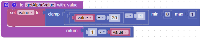

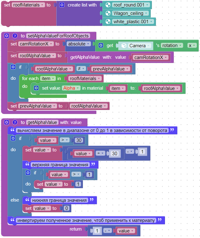

    ответ в вопросе: меняй прозрачность материалов в зависимости от угла поворота камеры. должно работать как-то так https://v3d.net/cr5
    тут даже тема есть подходящая

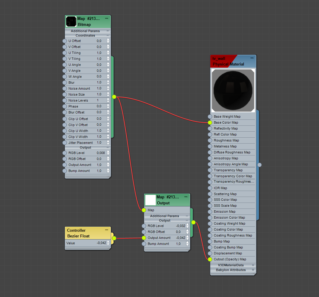

    Добрый день! Помогите пожалуйста со следующей проблемой
    Построил пазлы по примеру из форума на который вы мне скинули ссылку.
    В 3dsmax накинул контроллер на карту opacity. Результат получился следующий-
    Когда смотришь сверху объект заливается полностью белым цветом вместо текстуры.
    когда смотришь на объект прямо то он исчезает(т.е. работает наоборот) пробовал инвертировать карту в 3ds max — результат такой же.
    Скажите с вами можно как то связаться для консультации за дополнительную оплату?
    Очень нужно разобраться в вопросе

    #18807

    Что мешает вывести в консоль результаты математики и посмотреть, что пошло не так? Собсно, там не так уж и важно, какую формулу замутить, хоть трехэтажную с интегралами. Важно, чтоб прозрачность менялась от 0 до 1 и наоборот в заданном интервале угла поворота…
    В моем примере (и соответствующей демке) 90 градусов по оси Х — это когда камера смотрит вертикально сверху вниз, 0 — камера в горизонтальной плоскости. от 0 до 30 градусов материал непрозрачный, от 30 до 60 прозрачность материала меняется в диапазоне от 1 до 0. значения меньше 0 и больше 1 отсекаются.
    #18809
    Участник
    Можно немного упросить логику с тем же результатом
    Если какая то другая формула выдаст значение 0 от 0 до 30, 1 от 60 до 90 и будет плавно менять значение от 0 до 1 в диапазоне от 30 до 60, то, конечно же, можно воспользоваться ей. Никаких ограничений нет.
    #18812
    Участник
    в первой функции упрощать уже некуда, а вторую можно еще подсократить. варианты разные есть…

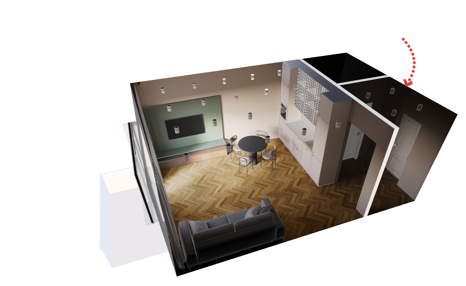

    Спасибо огромное за помощь, а для получения такого же эффекта у стен нужно менять ось?
    я вроде пробовал но получается только для одной стены, у которой входная дверь(приложил скрин), в остальном как бы я значения не крутил, угол «прозрачности» на другие стены не меняется. Как можно поменять угол прозрачности?
    #18817
    Участник
    Для стен надо читать поворот камеры по оси z. Угол меняется в диапазоне от -180 до 180. Стены всего 4. Надо придумать 4 ограничивающих условия для каждой стены.

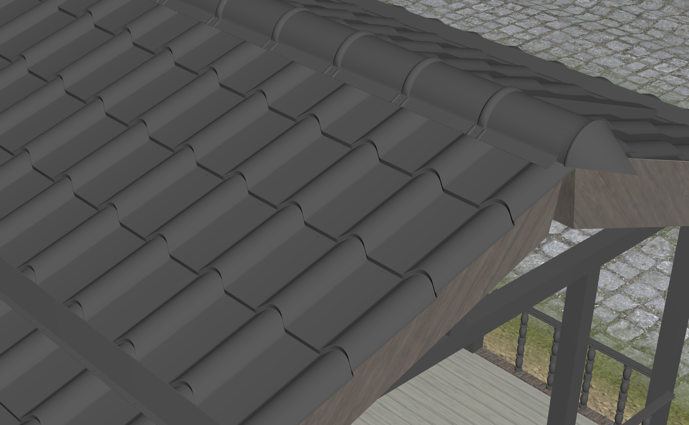

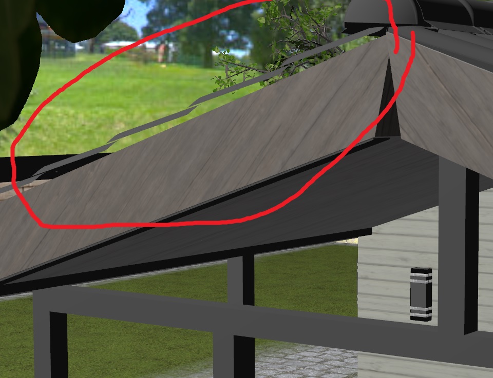

    есть одна неприятность, связанная с прозрачностью (а именно, с Alpha Blend): при отрисовке прозрачных материалов поверх других прозрачных материалов возможны забавные (и не очень) глюки. например, такие
    https://v3d.net/ini
