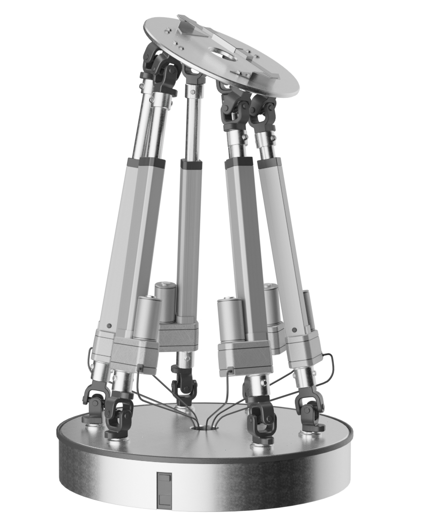

    Начал недавно изучать verge3d и задался вопросом, возможно ли на нём сделать приложение с интерактивным гексаподом (примерный его вид как на картинке)?
    Суть интерактивности в перемещении верхней платформы за которой должны двигаться «ноги». В идеальном варианте думал получать координаты верхней платформы извне и перемещать её на них уже в приложении.
    Пробовал сделать механизм ноги через locked contraint, но уже с самого начала обратил внимание, что они не видят поворот родителя и работают только в начальных осях.
    Вот и пришел к вам за советом, заранее спасибо за ответ!

    Добрый день!
    Интересный случай, но скорее всего на тех констрейнтах, что поддержаны в Verge3D, его не реализовать.

    Доброго времени суток, увидел что вышло обновление с новыми констрейнтами немного упростил идею (сделал соединения шарнирные) и в принципе получилось. Теперь пробую сделать другое.

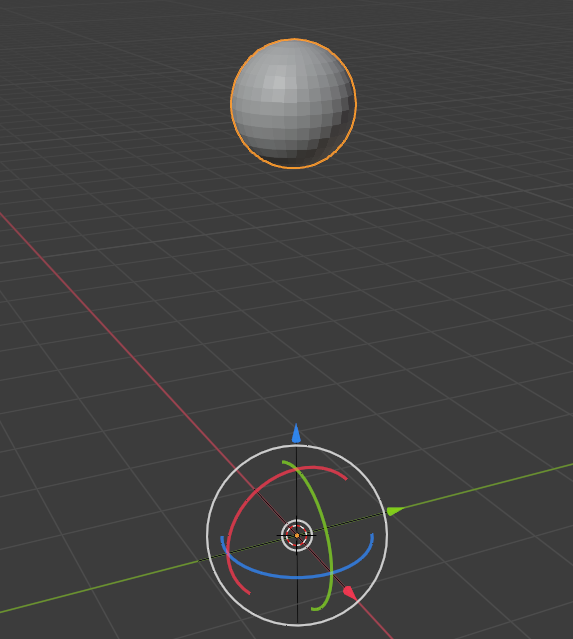

    Есть вот такая вот проблема (видимо из-за моих совсем слабых навыков программирования).
    Есть маленький шар расположенный в центре сцены на высоте 2 метра и со смещенным пивотом в центр мировых координат, так же есть два массива углов по x и по z. Я пытался крутить эту сферу используя код js по данным из массивов, но к сожалению получилось поворачивать только внутри локальных координат, т.е по оси x он поворачивается как надо, а по оси z крутиться относительно локальных. К сожалению не нашел примеров правильной реализации вращения объектов относительно мировых координат((. Если бы Вы смогли подсказать, был бы очень признателен.
