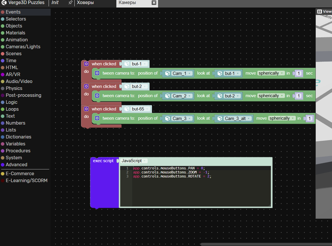

    Посмотрел еще раз пост, посмотрел файлы, сравнил, пробовал по разному. Пока не понял где у меня не выходит:
    1. Первым делом я попытался экспортировать уже в готовом проекте еще раз кубик, перед этим слегка его изменив. Но быстро понял, что так это не работает, кубик пропадает почему — я не понял пока.
    2. Заметил, что файлы в новом проекте и проекте из архива отличаются. Какой файл за что отвечает я пока не сильно разобрался, но понял что основные, которые участвуют это: map_controls.html и OrbitControls.min.js
    А еще не понял как создается файл map_controls.gltf.xz, но именно он каким-то образом показывается в визуале.
    3. На сколько я мог понять — пазлы внутри проекта, никакой роли не играют в работе контроля. Я прав?
    4. Создал новый проект и попытался повторить (я не программист, просто интуитивно ковырял код). Но пока не получилось :(

    у управлении работает скрипт OrbitControls.min.js, который подключается как модуль через map_controls.js. а map_controls.gltf.xz — это просто сцена, экспортированная из блендера. там только кубик и камера. на управление не влияет.

    Большое спасибо за помощь всем! Заработало!!!!
    Но еще один момент у меня все-же не получается… Это именно правильная отработка камеры — расположение и плавность хода.
    Прочитал коммент, проверил у себя файл, попробовал дописать в пазл, но ничего не вышло :(
