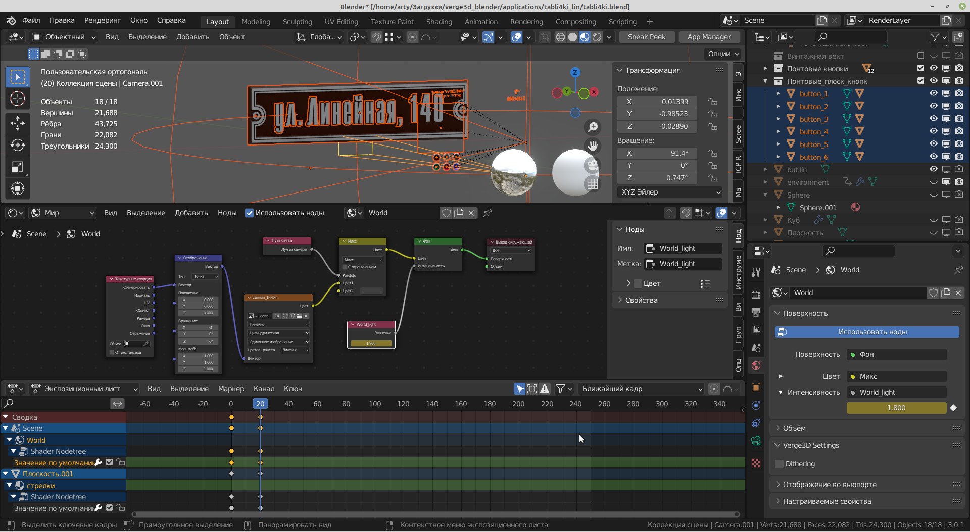

    Добрый! Научился изменять определённые свойства материалов, анимируя их и затем используя с пазлом анимации. Но подобное не получается сделать с HDR окружением, не могу найти где сохранить анимацию под определённым названием, чтобы её увидеть в пазлах. Перелопатил весь редактор графов со всеми его подразделами, там свойства с ключевыми кадрами есть, а где сохранить анимацию, не могу найти.
    Идея такова, чтобы изначально после загрузки сцены, яркость окружения была 0,2, а после закрытия инф. окна анимацией это значение поднималось до 1.8. Ключевые кадры создал, но как сохранить название анимации или вызвать её через имеющиеся объекты не пойму(

    Привет, попробуй имя ноды использовать в пазлах. World_light
    Смысл такой, пазлы смотрят в gltf, на имена нод. Так работает с json.

    Да, фон и окружение требует много вычислительных ресурсов для генерации, поэтому анимация в материале мира не обновляет их каждый кадр. Чтобы принудительно пересчитать всё это дело меняйте ноду Value или RGB с помощью пазлов set value/set color.
