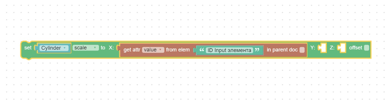

    Добрый вечер
    Буду благодарен если покажете на простом примере. Допустим в сцене есть три объекта: шар, куб и пирамида. Необходимо изменить координату Х, предварительно выделенного объекта, на заданное с клавиатуры значение. Как такое оптимально реализовать?
    Спасибо
    #13813
    Вам нужно создать html элемент input, далее при помощи специального Get HTML Puzzle взять значение в переменную (или напрямую) когда оно изменится и при помощи пазла Set Position/Scale/Rotation передать это значение по Х координате.
    Примерно вот так. Не помю точно там он в Value пишется или что то другое, надо эксперементальным путём понять или гуглить;).
