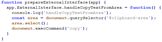

    Есть JS скрипт, копирует текст из текстовой области в буфер обмена.
    function handleCopyTextFromArea() {
    const area = document.querySelector(‘#clipboard-area’)
    area.select();
    document.execCommand(‘copy’)
    Он лежит в директории, вызывается html кнопкой onclick=»handleCopyTextFromArea()» на странице
    Работает. Но мне нужно чтобы этот скрипт вызывался в паззлах. Но в пазлах не работает.
    Я подозреваю что это какая то защита браузера, ему нужна имено кнопка. Можно ли это как то обойти?
    #17998
    Участник
    лучше размести этот скрипт в app_name.js, в функции prepareExternalInterface(app)
    #18001
    alexlopatin
    Uncaught TypeError: Cannot read properties of null (reading ‘select’)
    Мой старый скрипт работает после регистрации id элементов, а функция видимо срабатывает раньше и их не находит.
    #18002
    alexlopatin
    Если перенести текстовое поле внутрь канваса, то ошибок не пишет, но не копирует т.к. текст не выделяется. В любом случае поле нужно во внешнем index.html
    #18003
    Участник
      const area = parent.document.querySelector('#clipboard-area');
      area.select();
      parent.document.execCommand('copy');
    Должно работать без проблем
    https://v3d.net/aqi
    #18004
    alexlopatin
    У меня чет не работает. Можно глянуть сам проект?
    #18005
    Участник
    Да не вопрос
    https://drive.google.com/file/d/15-UT2ZSlqEq0-9cv1qtb40h5gWTcLTvr/view?usp=sharing
    P.S. Вот что за беспредел? В аглийском форуме допустимый размер файла 4мб, а тут всего лишь 512кб ))
    #18006
    alexlopatin
    О, респектище. Работает. Давай я чтоли пятихатку на пивас скину ;-)
