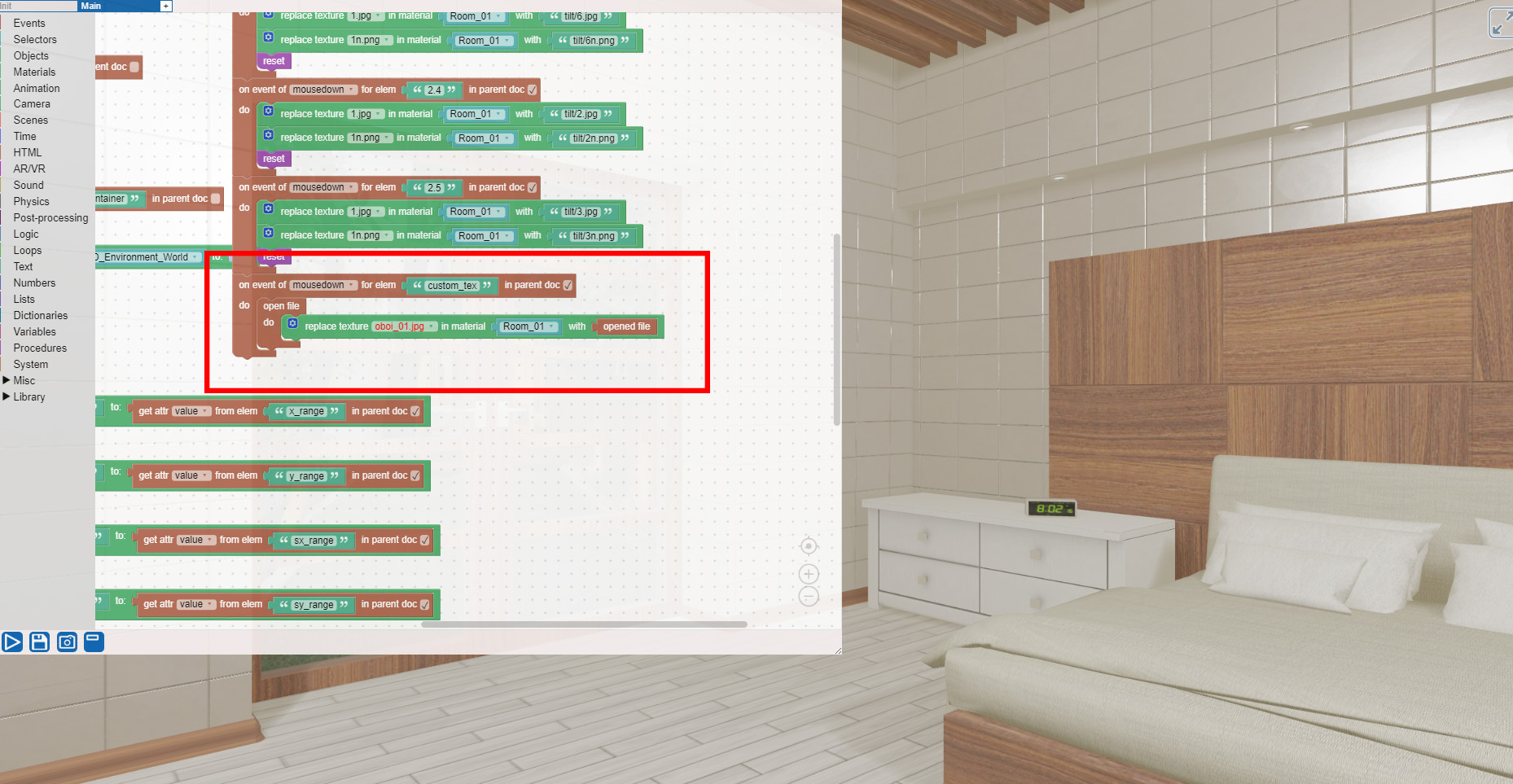

    Все очень просто, прикрепил скрин пазлов с того самого конфигуратора что вы указали.
    По нажатия на какой либо элемент задаем действие open file — далее в нем подменяем текстура в нужном материале на пазл opened file.

    Средствами пазлов не получиться. Это уже нужно прописывать самостоятельно на tree.js
