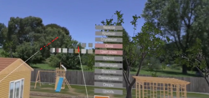

    Всем привет!
    Подскажите, можно ли увеличить дальнобойность лучшей манипуляторов?
    Издалека кнопки вообще не хотят нажиматься в VR ((
    Возможно не попадаю, или попадаю криво. Может можно лучи сделать белые как-то подлиннее пазлами?

    Добрый день! У них длина не фиксируется, по сути они отсекаются в месте, где есть какой-либо объект. Может там плейн у вас прозрачный там?

    #19234
    iceberg
    Да вроде нету ничего) камера только светит вторая на пути
    По умолчанию, у них вполне себе фиксированная длина, 5 метров:
    Но стреляют они без заметного ограничения по расстоянию (в демке Смузи пойнт в радио можно попасть от двери, хотя на вид лучи уже не дотягиваются до радио). Можно использовать паззлу when hovered для подсветки объектов, в которые попал луч. При этом, бонусом, лучи станут длинными (как раз то, что и требовалось).
    https://v3d.net/qef
