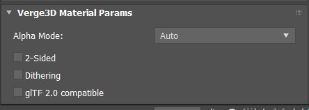

    Не могу найти галочку для того чтобы сделать материал двухсторонним. Вы изменили место этой опции?
    Пожалуйста подскажите.

    В тот — то и дело что у меня нет вкладки Verge 3D Material Params
    #14159
    У вас стоит галочка Auto-Assign Verge3D params?
    #14164
    NicolaeIonascu
    Спасибо
    Сработало. Действительно галочка не стояла.

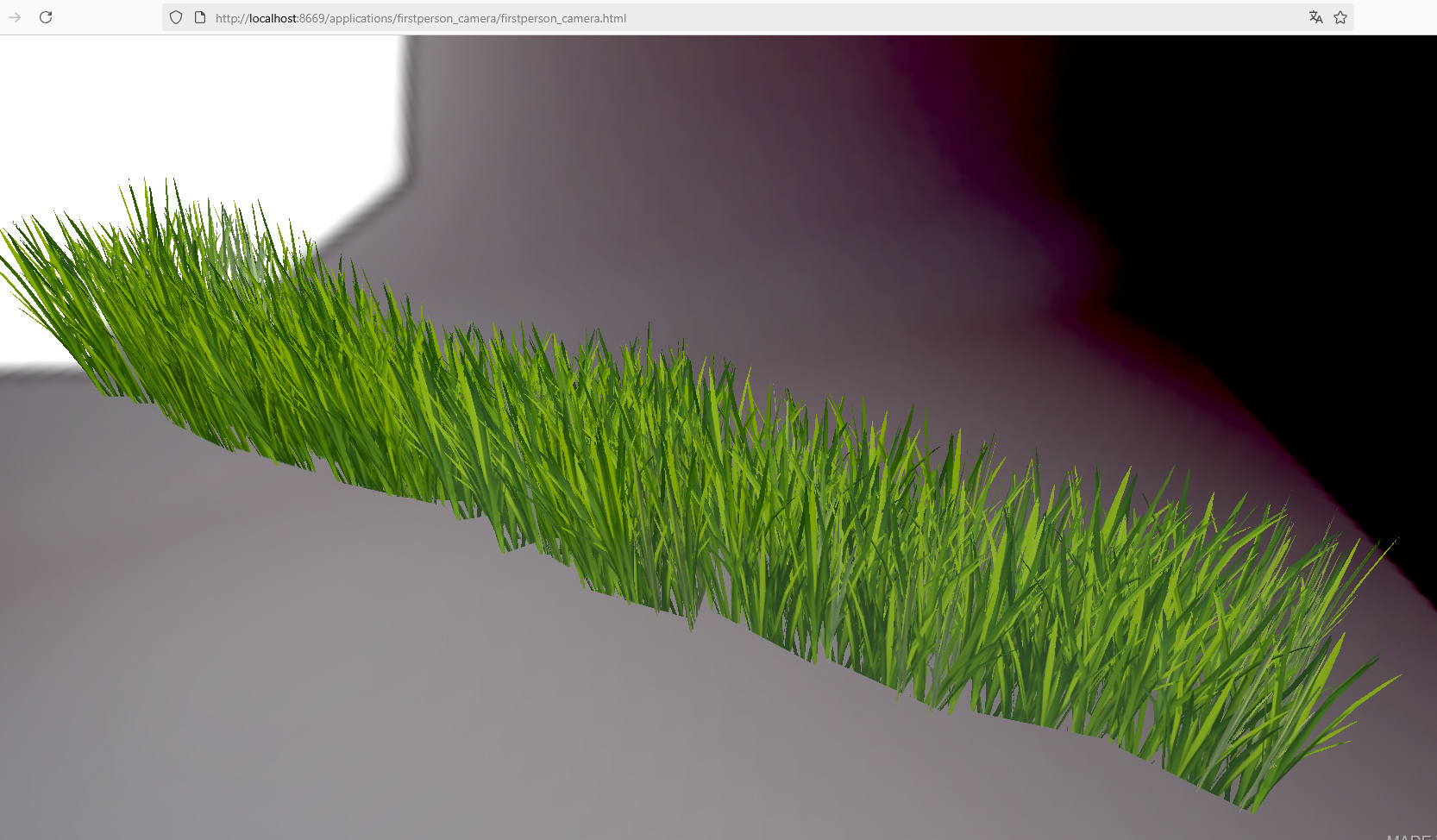

    Аллилуя! Я сделал наконец траву с 2 сторон с альфой :-)
    Материал физический, трава PNG с альфаканалом. В настройках материала в секции Verge3D галочка 2 сторонний, ГЛТФ совместимый, тип Альфа мод — маска
    Последний релиз Вердж3Д
    PS Старый материал нужно удалить и создать заново после установки релиза иначе галочек нужных не будет
